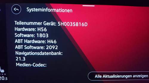

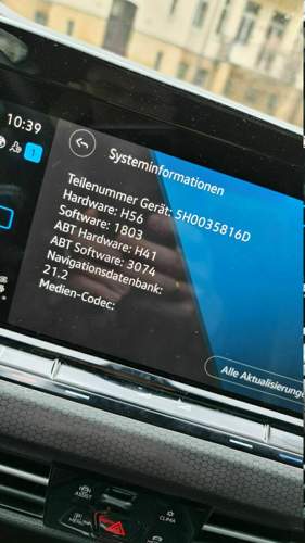

Weiß eigentlich jemand, was konkret der Unterschied bei der ABT Hard- und Software zwischen GTI und Style ist?
GTI (Foto blau):
ABT Hardware H41
ABT Software 3074
Style (Foto rot):
ABT Hardware H46
ABT Software 2092
Gti
Dsc
