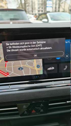

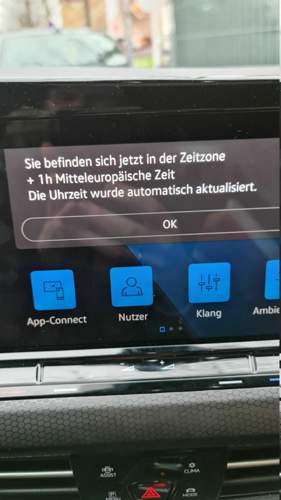

Aber nochwas anderes. Wenn ich das Auto abstelle und eine Weile drin sitzen bleibe, verstellt sich die Zeitzone, Zündung wieder an, wird zurück gestellt...
Die Anzeige wegen Zeitzone habe ich bei mir auch ab und zu.
Zeitzonen-Kuriosum habe ich auch. So weit fahre ich eigentlich nie, dass ich in eine andere Zeitzone komme:D
