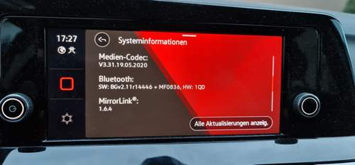

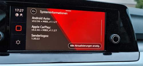

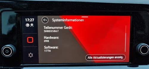

Inwiefern bin ich mit meiner 1776 denn up to date?
Wir haben jetzt wieder sporadische Parksensorenaussetzer, RFK-Ausfälle und auch Fehlermeldungen Lane Assist/ACC.
Golf 8 Life, 1.5 TSI, 11/20, HS, Radio Composition
Wenn jemand etwas zu den Softwareständen sagen kann, dann immer her damit.
