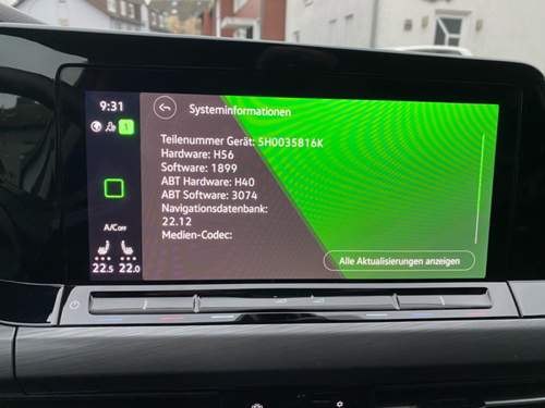

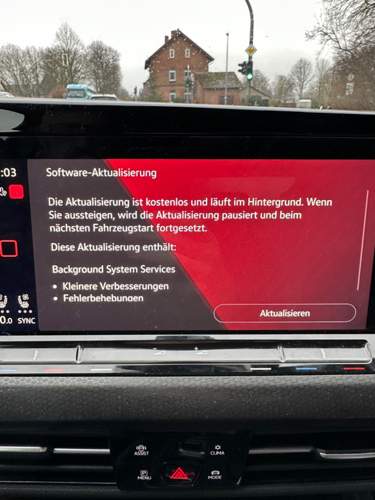

Habe gestern ein kleines Update für meine 1899 erhalten. Stabilität Background Services oder ähnlich wurde behoben :-)
War innerhalb von 1 Minute installiert.

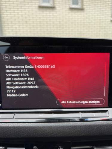

Folgende probleme können mit software 1896 auftreten, hierfür ist ein update auf 1899 notwendig.
diese tpi 2068975/1
5H0.035.816.G 1890, 1896 5H0.035.816.K 1899
5H0.035.816.J 1890, 1896 5H0.035.816.L 1899

Ich hatte mit 1896 den Fehler, dass die HK-Lautsprecher regelmäßig ausgefallen sind und nur durch Stummschaltung/Pausierung der Wiedergabe und erneuter Start der Sound wieder korrekt war.
Die Werkstatt hat mir dann vor 3 Wochen, nachdem immer wieder Analysen durchgeführt wurden und auch der Verstärker getauscht wurde, die 1899 aufgespielt. Der Fehler ist seitdem verschwunden und auch alle anderen Fehler sind jetzt endlich weg. Hat lange gedauert.
Heute morgen gab es dann ein kleines Update. Bin gespannt.
Ich habe die 1896, welche ohne Probleme läuft. Vielleicht bin ich auch einfach zu unaufmerksam, um welche zu finden.
Heute kam ein kleines Update.
Aber die 1899 lässt weiter auf sich warten.
Nicht, dass ich da so heiß drauf bin, aber es wundert mich einfach, dass ich (noch) kleine Updates für die 1896 bekomme.
Dieses kleine Update hatte ich gestern bekommen.
Auch bei mir läuft die 1896 sehr gut. Selten mal ein Fehler vom Parkassist oder Rangierbremse. Aber wie schon geschrieben, selten.
Ich warte auch auf die 1899.
Ich habe bereits die 1899 und das beschriebene kleine Update heute am Nachmittag auch bekommen.
