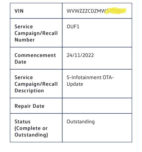

Das OTA-Update ist als Feldmaßnahme eingestellt.

@Audi_2008 schrieb am 26. November 2022 um 19:25:10 Uhr:
Dann frag doch einfach Deinen Händler, ob er ein OTA für dein Fzg sieht ;)
Ob da wirklich noch was per OTA kommt? Na ich weiß ja nicht. Ich glaube VW hat noch ziemlich mit den Servern oder den Scripten für das Update zu kämpfen. Auch die ganzen Use-Cases (niedriger 12V Stand, Update-unterbrochen usw.) müssen im Gegensatz zum USB-Update beachtetet werden.
Online Remote Update:
- von 1788 auf 1890 bzw. 1896 --> bei Seat und Skoda sind ein paar Fälle bekannt
- von 1803/1804 auf 1890 bzw. 1896 --> ein paar, aber gefüllt nur ~10-20 User hier bei MT
- von 1890 auf 1896 --> hier bei MT nur 1 Fall aus Österreich bekannt.
- von 1896 auf 1898 --> ~2-3 User hier bei MT
Also ich dümpel seit 01/2022 auf der 1890 rum und bei mir ist auch keine Feldmaßnahme für ein OTA-Update hinterlegt. Ich beschwere mich aber auch nicht, weil die 1890 schon ganz gut läuft (besser geht immer).
Ich habe auch die Feldkampagne OUF1 - S - Infotainment OTA Update.
F915ae66-9109-448c-b586-24542898455c
Hier ebenso. Bin gespannt, wann es im Infotainmentsystem angezeigt wird.
Es wird aber in der Feldmaßnahme eine TPI erwähnt, falls das OTA Update schief läuft.
Diese TPI gibts aber noch garnicht ^^
@massimo2323 schrieb am 27. November 2022 um 03:07:10 Uhr:
Hast Du nochmal den Link zu der Seite bitte? Das war ne australische glaube ich oder? :)
Ja, von Volkswagen Group Australia: Klick.
Ah Jo. Danke!
Ich hatte mir die nicht gespeichert damals ^^
Laut obiger Seite bekomme ich das Online Update auch nicht, trotz Modelljahr 21.
Ebensowenig wie die 91CU.
So ein Mist.
Meiner BJ 03/2020 soll auch dieses Update bekommen. Bin gespannt
Ich bin auch nicht dabei. MJ21.
Bei meinem MY23 spuckt die Seite auch nix aus. Mal abwarten was noch kommt... und ob die SW meine zwei Haupt-Bugs überhaupt fixt. ;)
Bei meinem GTI MJ21 kommt laut dieser Seite das Update. Hab kommenden Freitag einen Servicetermin, frag ich mal nach, ob was bekannt ist :)
Wo sehe ich ob ich das auch bekommen soll?
