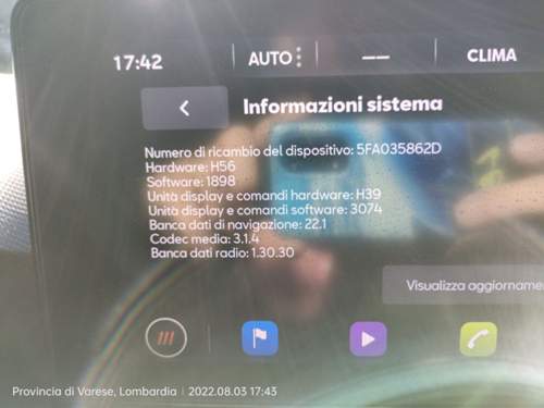

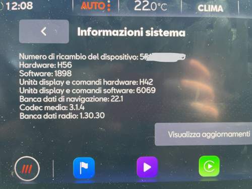

Ich kenne 2 Freunde mit Leon, die in der VW-Werkstatt das 1898-Update bekommen haben.
4e89c500-4476-40f2-9a9e-7040429b1293
E7f8225a-fd2d-4eac-b835-bd16c1022c08
Jau. Seat, Skoda und VW haben, obwohl die Hardware gleich ist, unterschiedliche Stände beim Update.
Wie gesagt, kann sein, dass 1898 nun auch am Band liegt. Danke für die Bilder, dann wissen wir, dass Seat schon 1898 ausrollt. Bisher sahen wir hier davon nichts.
