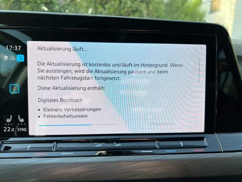

Ich glaube, ich hab noch einen Bug gefunden in der V1896 gefunden. (Zumindest bei mir)
Nach dem Update auf 1896 ist mir aufgefallen, dass der Golf nach jedem Start das digitale Bordbuch runterlädt.
Nach einem Reset bleibt das Problem leider bestehen.
In der Zwischenzeit wurde mir aber das folgende OTA Update angeboten und ich hatte es sofort installiert.
Dann ist für 1-2 Tage Ruhe, dann kommt das gleiche Update wieder.
Kann es evtl. sein, dass während des Updates ein Schritt vergessen wurde oder das eine Komponente einen Schlag weg hat und deshalb die Probleme auftreten?
Zur Not gehe ich nächste Woche nochmals zum :)
Vielleicht gibts ja wirklich Updates? Nach Abschluss kommt die Meldung "Beim nächsten Start können sie die Funktionen nutzen"
Bordbuchversion kann man doch unter Hilfe lesen.
Da das nur ne App ist die nicht klappt -> Werksreset. Mehr wird die Werkstatt auch nicht machen im ersten Schritt
