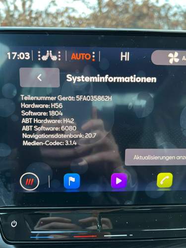

Seit dieser Woche soll ja die Software 1666 verfügbar sein. VW Gerüchte sagten voraus: "Grosses Software Update".
Gibt es schon Erfahrungen mit der neuen SW?
Wurde die neue SW schon bei jemandem in der Werkstatt geladen?
Wird das Handy jetzt (ohne Türe auf/zu) immer verbunden?
Habe das Update seit ein paar Wochen drinnen. Es hat absolut nichts verändert. Insbesondere koppelt das Handy nach wie vor nicht automatisch (egal ob Tür auf oder zu).

Mmh, warum werden 1668 und älter dann bislang nur auf 1810 gebracht? SEAT ist sogar schon bei 1896 angekommen...
Ja das stimmt Seat hat diese Software aber es wird derzeit noch kein Fahrzeug damit upgedatet. Warum kann keiner sagen letzte Info soll wohl im 2 Quartal kommen
Ich hab auf dem GTE nun 1810. Die Probleme sind erheblich weniger geworden, Android Auto wireless geht, problemfrei ist er jedoch nicht. Ab und an kommt noch der Fehler, dass SOS und Travel Assist ausgefallen seien... Es ist schon ein Drama... Nun ja, ich denke damit lebe ich jetzt bis Oktober und dann darf sich der Gebrauchtwagenkäufer damit beschäftigen...

Ich hatte vor 3 Wochen die 1890 bekommen. Aber die Assis hatten teilweise immer Alarm geschlagen. Hab davon ein Video gemacht. Heute wegen dem morgigen Termin nochmal bei meinem :) gewesen. Der meinte dann, die schauen da nach, ggf. wird das Lenkrad getauscht. Meiner Meinung hat das SW Update nichts mit diesem Problem zu tun.

Nun war ich heute beim :)
Die haben alles ausgelesen wegen der Fehler bei den Assistenten. Kommt ein neues Lenkrad. Hat aber nichts mit der SW zu tun.

Ich hatte auch jedes mal das gleiche problem ohne die SOS-Meldung.
Seit dem 29 dezember 2021 keine meldung erhalten.
Aber ich vermute es liegt nicht am lenkrad, sondern zu den steuergeräten software.
Wenn ich mir mein auto vcds scan anschaue, kommt sofort die fehlermeldung über Motor, ABS und Acc.
gleiche zeit des videos, das ich aufgenommen habe.
mein händler sagt ich muss auf das große softwareupdate warten, nur update bringt nichts die steuergeräte müssen auch aktualisiert werden!!!
Mein lenkrad wurde bereits getauscht.
Bei mir hatten sie heute noch nicht das Lenkrad ausgebaut. Sie haben lediglich Messungen gemacht. Und diese haben sie an VW gemeldet. Und dann kam, dass das Lenkrad getauscht werden soll. Mein Servicemeister hatte bereits vor den Messungen die Vermutung, dass es das kapazitive Lenkrad ist. Ich weiss nicht, was es für Werte waren, aber das hatte wohl für einen Tausch ausgereicht. Vielleicht habe ich andere Steuergeräte drin. Ist ja ein Auto nach KW48.
@Marki_M. schrieb am 8. Februar 2022 um 20:58:09 Uhr:
Wenn das lenkrad noch nie zuvor ausgetauscht wurde, kann es richtig sein.Es liegt eine Rückrufaktion vor.
Tritt der fehler auch bei leuten auf, deren lenkrad schon einmal getauscht wurde, dann liegt das problem an der software der steuergeräte
Nach 2 Tagen habe ich meinen Wagen wieder. Habe doch die 1810 erhalten! Der Unterschied ist wirklich erstaunlich, im Vergleich zur 1668.
Kann aber leider das Fahrzeug nicht mehr als Hauptnutzer einstellen.. hatte das Problem schon jemand?

Habe eben meinen Wagen für diverse Updates in die Werkstatt gebracht.
BJ 03/20 und aktuell Software: 1668
Für meinen Wagen ist weiterhin 1810 nicht verfügbar.. kein Rückruf und auch keine TPI.. die 1810 sei für meinen Wagen noch nicht freigegeben.. Klasse..
Wissen sie manchmal, was für ein gateway in ihrem Auto B- oder C-version ist.
Da das baujahr deines autos mit meinem übereinstimmt, konnte ich kein update für mein auto bekommen.
Es wäre schön gewesen, wenn sie Ihr auto mit vcds scannen könnten, wir könnten sehen, ob irgendwelche steuergeräte aktualisiert wurden!

Trotz das die Werkstatt sagte, ein Update stehe nicht zur Verfügung, wurde es aufgespielt!
Es wurde eine Anfrage wegen diverser Probleme an VW gestellt und dann wurde gestern 4 Stunden lang sämtliche Steuergeräte etc. Geupdated.
Nun von 1668 auf 1810.
BJ KW11 in 2020
Die Werkstatt meinte ab sofort werden ab Software 1810 sämtliche Updates Over the Air stattfinden.. da bin ich mal gespannt..
