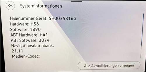

Ich kann leider erst heute berichten, da mein Wagen seit dem 03.01.2022 in der Werkstatt stand. Ich wollte ja eigentlich nur SW 1890 aufspielen lassen. Man sagte mir dann aber, dass eine zusätzliche Feldmaßnahme bei mir ansteht. Also habe ich zugestimmt. SW 1890 war drauf und dann wurde noch das andere Update aus der Feldmaßnahme aufgespielt welches leider Probleme gemacht hat. Nach dem aufspielen war der Travelassist, dass Navi, App- Connect und der Müdigkeitsassist deaktiviert. Eine Aktivierung durch die Werkstatt war nicht möglich. Dann ging das ganze online nach Wolfsburg die erstmal auch nicht weiter wussten. Also in die nächste Fachabteilung in Wolfsburg. Am Montag kam dann die Antwort. Volkswagen hat ein falsches Update für diese Feldmaßnahme zum Download bereit gestellt. Mit der Antwort kam auch gleich ein Update dazu. Das Update wurde gestern aufgespielt und alle Fehler waren behoben. Ich habe aber für die drei Wochen einen ID 4 als Ersatzfahrzeug erhalten.
Nun zur SW 1890: Ich muss sagen, dass Update ist wirklich gut. Die Software ruckelt so gut wie nicht mehr. Die Sprachbedienung ist auch sehr gut geworden. Kein großartiger Verzug. Auch startet nun die Sprachbedienung nicht mehr über den kompletten Bildschirm. Der Shop, Alexa und die anderen Apps starten schnell. Ich bin sehr zufrieden.
Ich habe mal ein Bild mit meinem jetzigen Softwarestand beigefügt. Die Radiodatenbank wurde auch aktualisiert. Ist nur auf dem Bild nicht drauf :-)
