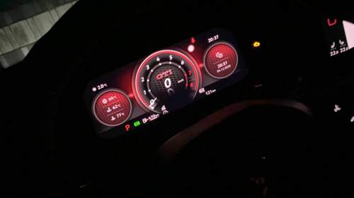

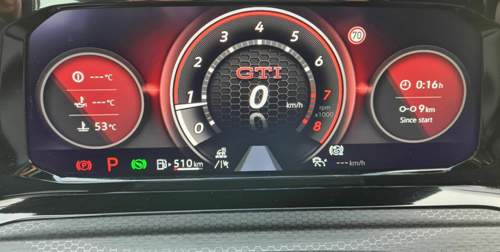

Bei meinem GTI bj 09/2020 mit software 1668 bekomm ich keine aussen Temperatur und Zeit anzeigen im der GTI Ansicht. Hat jemand anderes das Problem bzw eine Lösung.
@Rudi2020 schrieb am 22. Januar 2022 um 19:01:14 Uhr:
Kannst du es in den Tuben auswählen?
Hallo @Rudi2020
Das wurde gerade erst im Thread
Golf 8 Temperaturanzeige besprochen und ist wohl vom SW Stand abhängig.
Mfg Mario
Das ist auch nicht die originale GTI Anzeige, in den Tuben links und rechts fehlen die Waben.

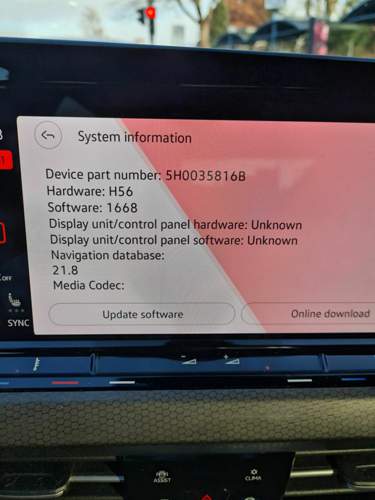

Hier auch 1668!
2567ed40-b30b-43cf-8af2-2fbe3913d232
@GTI-0815 schrieb am 22. Januar 2022 um 21:34:12 Uhr:
Ja genau. Ich blick da auch nicht ganz durch warum das so ist. Nervt mich ziemlich das ich dieses problem hab und nicht weis wie es zu loesen ist. Evtl software bedingt oder wie sollte ich das problem angehen?
Ich habe da keine Lösung, ich würde den Händler mal so richtig nerven. Der soll sich mit VW auseinander setzen.

Das werde ich machen, der Händler ist schon fester Bestandteil meines Monatsprogramm. Andere frage die ich hab ist das mein Android auto nicht kabellos funktioniert, steht immer das ich USB Kabel anschließen muss. Hab 1668 drauf, blick nicht ganz durch.
Hi.
Mit 1668 wurde Android wireless vollkommen deaktiviert (es heisst USB verwenden) erst ab 1810 geht es.
Bei 1666 war es zwar auswählbar ging aber nicht, da kein 5Ghz WLAN aufgebaut worden ist. Es liegt nahe dass die Funktion nicht rechtzeitig fertig wurde und dann nachträglich per Software freigeschaltet wurde.
@Pat-Web schrieb am 22. Januar 2022 um 22:24:11 Uhr:
Hi.
Super, dann weiß ich woran es liegt. Mal sehen wie ich denn freundlichen am besten dazu bringe mir das Upgrade so bald wie möglich zu bekommen.
