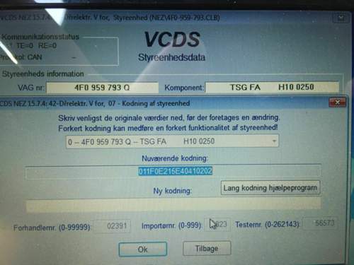

Das Tür-STG muss nur noch codiert werden und fertig...

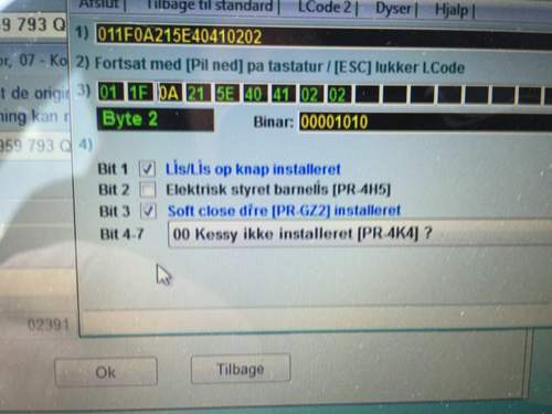

Ob es E KS hatte weis ich nicht.. Aber wenn ich die alte Steckerbelegung ansehe, dann schon.
Du meinst ich sollte mal mit VCDS rangehen und die KS deaktivieren? Alle stg sind mit langer codierung.. Morgen werde ich es mir genauer ansehen
Hatte die mechanische KS, da ich diese 2 Taster VL nicht habe. Dh. Wenn EKS codiert ist muss ich dies entfernen?
Habe den A6 erst seit ca 3 Monaten und kenne noch nicht alles am Fahrzeug..
Als nächstes wird Elektrische Lenksäule und ACC nachgerüstet.. Hab schon alle Teilegekauft..
Ja, codiere mal bitte die KS raus aus der Codierung. Der Taster bei den Fensterhebern ist ja nicht da.
Also wenn codiert, dann schmeiß die mal raus. Bei allen Tür-STGs
Kindersicherung wegcodiert.. Dann lief die ZZH 3 mal.. Beim ersten, zweiten und dritten mal war ich happy.. Dann beim firten nicht.. VCDS meldet wieder Türschloss "signal unrealistisch"...

Aber da jetzt die ZZH zumindest immer funktioniert, lag ich richtig in der Annahme, dass die Kindersicherung das Problem war.
Du hattest 100% recht wegen der KS..
