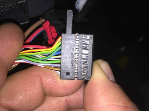

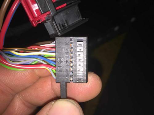

Es ist mir folgendes aufgefallen: Stecker B T20 am Stg 388/389: beim VFL sitzt ein Braunes Kabel. Beim FL ist es ein Rot/weisses kabel, welsches + für den ZZH-Motor ist!!!! Ich denke du meinst dieses? Ich konnte aber nicht mit dem Multimeter messen das dass braune kabel eine verbindung zu den anderen massen hat. Also ja die Masse ist anders verlegt. Wie löse ich dieses problem. Ich meine, der Kabelbaum ist ein FL und das Stg auch FL. Sollte doch dann alles zusammen passen!
Trennstecker T20 B-Säule: FL und VFL sind so gut wie gleich: unterschiede: LIN, CAN high und Low
Diese Kindersicherung: ist so ein Drehknopf den man mit einem Schraubenzieher betätigen kann? Oder wie? Sperrt diese Sicherung die ZZH. Ich bedanke mich sehr für deiner Hilfe.. 😉
99.99% du meinst pin 7 im Stecker B T20 am stg J388/389. Ich bin jetzt alles durchgegangen.
Siehe Bilder.
Pin 7 VFL ist Schaltermasse
Pin 7 FL ist + V307 ZZH Motor..
Pin 11 muss auch eine Art geschaltete Masse sein, damit der ZZH-Motor die
richtung weschlen kann?

Das hat ja nichts damit zu tun. Du steckst diesen aber an einen Trennstecker, welcher nicht vom FL ist!
Ne ne war nur zur Info 😉
Alles gut, ich schaue so schnell wie möglich nach.
Ich bin gerade nach Hause gekommen, gib mir mal ne Stunde Zeit. Dann kann ich schauen. Sorry.....
So, habe nachgeschaut. Es stimmt, es erübrigt sich alles, wenn man den kompletten Türkabelbaum wechselt. Meine ersten Versuche waren ja nur Teilnachrüstungen, da war auf jeden Fall die Masse geändert.
