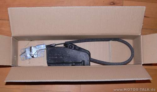

Hat jemand Informationen Über die NachrÜstmöglichkeit einer Softclose (hydraulisch) schliessenden Heckklappe??

wird so einfach nicht realisierbar sein, da dafür u.a. auch der Platz fehlt..
Servoschließen der Türen war mal im Gespräch. das kommt ggf. zum Facelift!

Das habe ich mal probiert. Für die Motoren (nicht hydraulisch) ist eigentlich genug Platz in den Seitenteilen. Aber für den Zuzieher (den letzten Zentimeter) ist es im Heckabschluß deutlich zu eng. Da wären aufwendige Blecharbeiten notwendig.

Der TE spricht vom Coupé. Die Motoren für das Rutnerfahren des Deckels hätte ich mir ohnehin gespart. Mir ging es nur um das leise Schließen auf die letzten Millimeter. Aber genau dafür ist kein Platz da. Autos, die das ab Werk bieten, haben eine deutlich größere Mulde im Heckabschluß für den Mechanismus.
Letztenendes wollte ich das ohnehin nur einbauen, weil ich die Klappe immer wie blöd zukloppen musste. Ich habe es dann mit einer anderen Einstellung des Schließbolzens versucht und nun erübrigt sich die ganze moderne Technik. Die Klappe schließt schon bei sanftestem Zudrücken, ist trotzdem dicht und die Spaltmaße sind nach wie vor einwandfrei. Vielleicht hilft das dem TE weiter?!? 😁

Genau den. Das Foto im Anhang zeigt so ein Teil. Der schwarze Motor wird in der rechten Seitenverkleidung verbaut. Das wäre kein Problem. Aber die Montageplatte mit dem verschiebbaren Bolzen ist zu sperrig. Da müsste man richtig Blech rausschneiden um so etwas unterbringen zu können. Aber - wie gesagt - durch simples Einstellen des original verbauten Bolzens (das ist kein Haken) kann man schon viel erreichen.

hast du das ganze mal versucht "andersrum" zu verbauen- also nach innen- oder ist das rein vom platz her gar nicht möglich?

Den Bolzen in die Klappe und das Schloss in den Heckabschlus?!? Das wäre mir dann doch viel zu viel Arbeit mit dem Umbau der Aufnahmen und so. Außerdem schätze ich, dass das Schloss eher größer ist als die Platte mit dem Bolzen. Oder habe ich das jetzt falsch verstanden?
