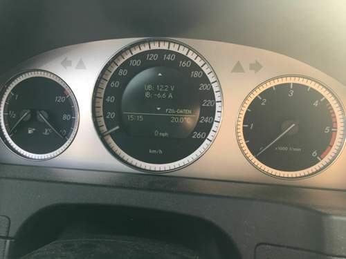

Zu meinem Fahr-(z. Zt. eher Steh-)zeug ein paar Infos:
C-Klasse C220 Avantgarde 05/2009 170PS mit 646.811er Motor WDD204208 T-Modell
Als Ergänzung zur Passat93 er Beschreibung:

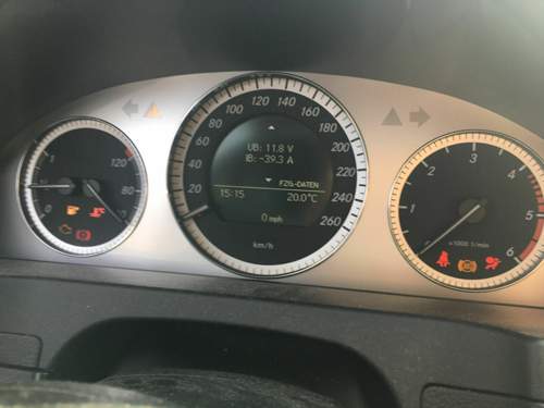

Wenn Zündung an(Vorglühanzeige ist kurz für 2/3sec. da), habe ich im KI ServiceMenü erstmal 11,5V bei -39A im Display stehen, geht nach einigen Minuten auf ca. 6A runter.
Wenn Fehler nach ein paar Minuten auftritt(egal ob Motor an/oder nur Zündung an:
- Im KI Fern-/Abblendlicht & Bremswarnlampe Rot leuchten fröhlich im Wechsel & auch andere Lämpchen vom Komfort Bus sind dabei …
- Tankanzeige geht nicht
- Licht vorne/hinten an obwohl Schalter aus
- Blinker hinten(LED mit gelöstem Masseproblem!!!) gehen gar nicht
- Blinker vorne bei Warn okay
- Blinker vorne beim Abbiegeblinken SOS
- Sitzheizung geht nicht
- Radio an / aus
- Lüfter Heizung spinnt
Zentralverriegelung verzögert
Man hört vorne im Motorraum erst nur ein Relais => danach geht sie!
Wenn ein- zweimal An Aus(Schlüssel ganz raus) früher sehr oft keine erneuten Fehler - manchmal erst beim ausschalten, d. h. Schlüssel auf Nullstellung => KI Fernlichtkontrolleuchte blinkt bis Schlüssel raus & Relais klickt im Motorraum!
Diagnosegerät sagt:
Batt Zündung an: 12,3V
Batt Min: 7,23V nach Starten !!!???
Batt Motor an: 14,0V
div. CAN Bus Komunikations-/Aus-Fehler
Vorsicherungsdose wurde gebraucht getauscht(allerdings wie sich herrausstellte war die Pyrosicherung durch!) - die Symptome sind aber die gleichen geblieben! Daher wieder zurück gebaut.
Batterie wurde getauscht.
SAM vorne links war es auch nicht.
Abschlusswiderstände scheinen i. O. (60Ohm wenn Auto schläft) am OBD2 gemessen …
CAN High(2,7V?) & CAN Low (2,3V?) blitzen irgendwie scheinbar am Multimeter nur kurz auf - nicht dauerhaft am OBD2 bei Zündung an.
Die Symptome würden mich Richtung SAM Hinten Rechts weisen, das sieht allerdings optisch nicht nach Feuchtigkeitsschaden aus - und ich vermute eher, daß es sich um ein Spannungsproblem handelt.
Wenn Fehler weg - alle! Fehlermeldungen löschbar!!!
Was meint Ihr dazu?
Doch nochmal eine andere Vorsicherungsdose probieren - IBS oder irgendein Steuergerät, das die CAN Bus Kommunikation runterzieht?
Wo finde ich CAN Bus Verteiler um nacheinander evtl. einzelne Steuergeräte zu trennen um den möglichen Übeltäter zu enttarnen …
Oder kann ich ähnliches mit entsprechendem Sicherungen ziehen erreichen?
Über weitere Anregungen/Vorschläge würde ich mich riesig freuen! 🙂
iCarsoft MB V3.0 Diagnose / 2Kanal Speicheroszi & Multimeter ist vorhanden.
Eine Bosch-Diagnose mit Fehler-Glückwünschkarte 😉 ist auch noch bei Bedarf vorhanden …
