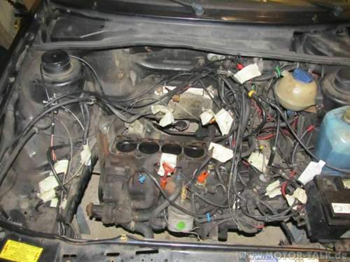

Der Kopf ist unten! 🙂
NW ausgebaut, Krümmer, Hosenrohr und Ansaugbrücke sind aber dran geblieben. Ging mit 2 Leuten sehr gut rauszuheben. Wenigstens wärs so gewesen, wenn ich nicht noch den unteren Spritschlauch vergessen hätte 😁
Das NW-Rad hab ich mir vom Ersatzmotor geholt. Wo ich das jetzt habe kanns an den Zusammenbau vom neuen Kopf gehen. Denke mal das werd ich auch wieder alles vormontieren, dann spar ich mir nachher das Gefummel im Motorraum.
Außerdem kommt erst noch das neue Schaltgestänge rein (danke nochmal sony 😁) und die Motorlager vom Claus von Essen kommen auch noch rein. Bis der neue Kopf draufkommt dauerts also noch etwas, ich werde berichten.
Und danke nochmal an alle Helfer von heute 🙂 Bilder kommen morgen.

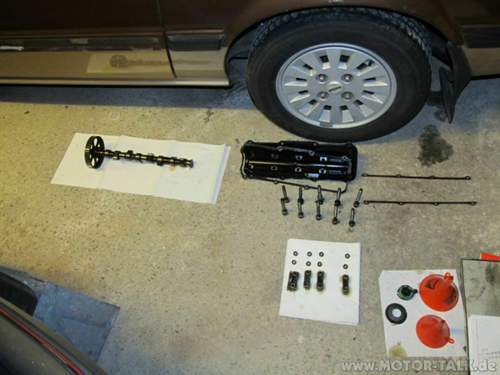

Hier sind die versprochenen Bilder von Samstag. Bild 4 zeigt die Teile die alle noch reinkommen. 😎

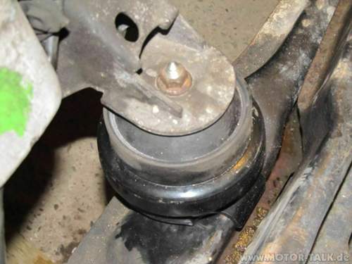

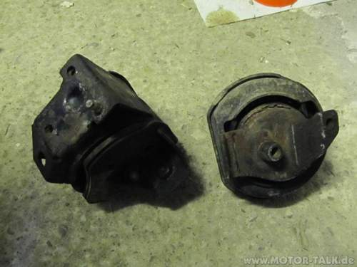

Sonntag war Motorlagertag. Eigentlich wollte ich alle 3 an einem Tag schaffen, leider wars dann doch nicht so leicht. Das vordere Lager ging noch ganz gut.
Das hintere war aber ne echte Qual. Weil den Golf nur auf Rampen stehen habe, kam ich an die eine untere Schraube so gut wie nicht ran, weil die direkt über dem Querlenker sitzt. Wär der Wagen auf ner Bühne wärs kein Problem, weil der Querlenker dann runterhängt. Letztlich gings mit nem Gabelschlüssel, ner Verlängerung aus Muttis Staubsaugerrohr 😁 und viel Glück nicht abzurutschen. Oben dann gleich der nächste Mist, eine Schraube hab ich abgerissen. Zum Glück konnte ich die obere Hälfte rausziehen und die untere kann ruhig im alten Lager stecken bleiben (Bild 3). Die alten Lager waren wohl wirklich ziemlich durch, ließen sich von Hand relativ leicht bewegen. Irgendwie wllen die 3 oberen Schrauben aber nicht mehr so recht zurück ins neue Lager, ich denk mal da werd ich nochmal ein bißchen ausrichten müssen.
Leider wars dann auch schon spät und das dritte Lager kommt dann beim nächsten mal dran. Da muss ich mir auch noch überlegen, wie ich an die unteren Schrauben rankomme, war mir auf den ersten Blick noch nicht so klar. Aber da findet sich schon ein Zugang 🙂
Insgesamt schätze ich mal, ist jetzt Halbzeit was die Arbeit angeht. Leider ist jetzt mein Urlaub vorbei und ich werd nicht mehr so viel Zeit haben. Fahren muss der Golf aber erst wieder im April, da ist also noch Luft.
to be continued...

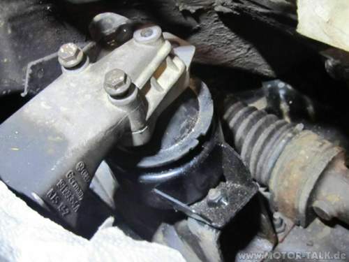

Gestern gings dann weiter mit den Lagern. Es stellte sich heraus, dass beim Lager hinten rechts die alten Schrauben nicht mehr passten, waren zu lang. Die hab ich dann schnell abgeschnitten und gut wars. Nur bis ich mal drauf kam, dass die zu lang sein könnten 🙄
Das Getriebelager war auch ne ziemliche Fummelei. Ich habs bestimmt 3 mal wieder abgemacht und neu angesetzt, damit nachher alles schön ohne Verkanten zusammen passte. Dafür sind aber jetzt endlich alle Lager drin 🙂 Ich hab mir sehr viel Mühe gemacht alles korrekt auszurchten, obs geklappt hat werde ich wohl erst beim Fahren später merken.
Dabei hab ich noch bemerkt, dass ich in dieser Halterug vom Schaltgestänge etwas Spiel hab, da hab ich jetzt neue Buchsen bestellt. Dann sollte das auch erledigt sein.
Das wars erstmal, neue Bilder gibts keine, gibt halt auch nix zu sehen von den neuen Lagern im eingebauten Zustand 🙂
