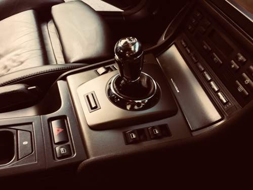

Hallo mal wieder,
Ich fahre (bzw. Fahre nicht) einen 330ci cabrio mit SMG 2. Leider hat das Auto sporadische Startfehler. Heut morgen z.b. wusste das Auto nicht, in welchem Gang es ist. Zündung an-> zeigt 3 an (anstatt D), bei Schaltknüppel bewegen passiert nichts -> irgendwann wird 3 zu N mit Zahnrad (aber nur kurz aufflackern) -> auto startet nicht
Nach ein paar Stunden lässt sich N einlegen und er startet.
Was wurde schon ausgewechselt?
Steuergerät Getriebe
Getriebe Relais
Druckspeicher
Anlasser + Zündschloss
Bremslichtsensor (danke an BMW für diese äußerst sinnvolle Reparatur)
Panzersicherung
Hydraulikpumpe wurde gemessen -> hält Druck.
Hat jemand eine Idee oder jemand der mir im Raum München helfen könnte? Ich bin am verzweifeln.
Das Problem tritt immer nur beim Anmachen auf, nie wähwnd der Fahrt.

Vorab, es ist zu 100% dein Gangerkennungssensor.. oder zu wenig Hydrauliköl im System.

Schaltet das Getriebe oder versucht es das (hörst Du) oder passiert nichts?
Ich würde mal den kompletten Entlüftungszyklus durchlaufen lassen (vorher natürlich Hydrauliköl kontrollieren und ggf. nachfüllen). Das dauert ziemlich lange und wird auch sehr laut.
Denke es sind sogar zwei Zyklen ausswählbar ( Entlüftung und ?) kann ich leider nicht mehr nachstellen (mein Kindheitstraum hat mich vorgestern verlassen).
Ich hatte einmal in über 10 Jahren das Problem, dass das SMG nicht mehr schaltet (nach Ausfahrt, warmer Motor). Ein wenig Hydrauliköl nachgefüllt, die beiden Service Routinen durchlaufen lassen (ca. 5-10 min denke ich) und es war wieder alles gut.

Ja einmal Druck abbauen und danach entlüften. Zum Schluss die Kalibrierung mit Schleifpunkt etc..

Also die BMW Werkstatt musste letztes Mal tatsächlich 5 (!!!) mal den Anlernprozess durchführen, bis der Schleifpunkt der Kupplung gepasst hat. Nächste Anlaufstellen sind jetzt neue Batterie mit AGM, Getriebeölstand und was noch möglich wäre das Grundmodul? Haut ja mehr elektrische Fehler rein als nur die unplausible Kommunikation mit dem Smg Getriebe.

Das Getriebe hat auch immer geschalten, insofern das Auto überhaupt angegangen ist. Das Problem liegt ja eher darin, dass das Auto nicht gestartet ist nach dem Abkühlen und dann das Zahnrad vom Getriebe den Notlauf festgesetzt hat 🙁

Warum startet das Auto nicht?
Fuss auf der Bremse, SMG in Neutral, Start.
Also geht das Getriebe nicht in Neutral und verhindert so den Start? Ist das so?
Dann könnte es der Actuator sein am ehesten.
Aber auch der Bremspedalschalter wäre eine Möglichkeit.

Doch man kann das Getriebe starten ohne Bremse solange das Getriebe in Neutral steht. Hat man es im 1ten Gang geparkt und möchte das Auto startetn verweigert er das. Dann muss man mit Zündung an, die Bremse drücken und in neutral stellen. Ohne Bremse wechselt er den gang nicht in Neutral. Also muss der Bremsschalter ja funktioniert haben. Ich rede hier aber auch nur generell darüber, dass es möglich ist das Auto ohne Bremse zu starten. Bei Lieselotte muss es aber ein anderes Problem sein, da sich bei Ihr der Gang ja eben nicht in neutral setzen lässt und daraufhin, die Gelbe Zahnkranz leuchte aufleuchtet.

Genau, aber scheinbar besteht das Problem nur, wenn das Fahrzeug warm ist. Stellt sie das Auto dannach ab, startet er nicht. Er ist nach paar Stunden, nachdem das Auto abgekühlt ist, lässt sich N wieder einlegen

Auch dann kann es noch am hydraulischen Nehmerzylinder liegen.
