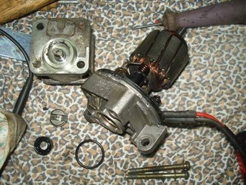

guten abend liebe leute
nach mehrstündigen telefonaten
den e motor kann man wechseln aber
niemals alle 4 schrauben rausdrehen
die wurde mir von fiat vw Mercedes Benz Opel und Renault
bestätigt bmw macht keine aussage zu diesen schrauben
magnat mireli sagt nur sie beziehen die motoren von denso und kompletiren diese motorn die anzugswete gibt der hersteller vor
alle pumpen die markierte schrauben besitzen dürfen nicht gelöst werden
dar sonst der maximal druck nicht erreift oder überschriten werden kann und die zu schweren säden füren kan
die beiden inbusschrauben niemals löschen

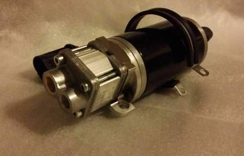

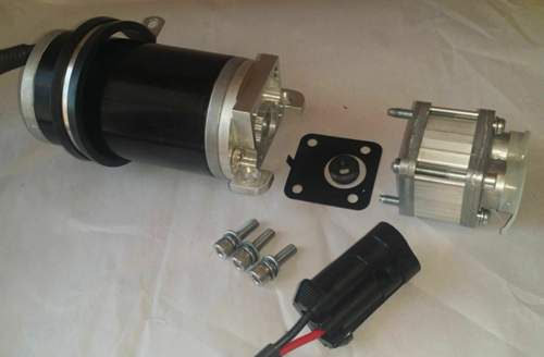

besorgt dir ein MANOMETER 0-60 bar die die passende leitung und versuch dein glück
die bilder zeigen eine bürstenlose Pumpe die aus einem F1 Pumpe Ferrari 360 430 Teil 213264 247223 Lamborghini E-Gear 0863983
stammt und so modifiziert wurde das sie an das bmw smg past ( get auch mit m3 smg)
https://www.ebay.de/.../252259591345

Hattest noch probiert bei der alten Pumpe was einzustellen? Mich würde mal interessieren wie die alte von innen aussieht, ob man einen Defekt sieht?
