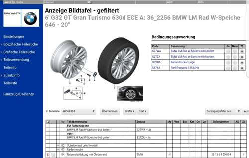

hat hier jemand Erfahrung mit der Reparatur von hochglanzgedrehten Felgen. Ich habe leider bei meinem G32 an den 20 Zoll 646 bei zwei Felgen ordentliche Bordsteinschäden (siehe Bild).
Wie sieht das preislich, zeitlich und optisch aus? Für eure Rückmeldungen wäre ich sehr dankbar!

Die 646 sind nicht hochglanzgedreht, die sind poliert.
Reparatur geht wie bei allen Rädern, sofern Voraussetzung zu max. Tiefe/Größe etc. erfüllt.

Hab nochmals nachgeschaut...bei meinem Kauf(Leasing)vertrag im Herbst 2017 von BMW heißt es ganz klar:
.A. (07S2) 20‘‘ LMR W-Speiche 646, hochgl. poliert MB/NLE
Na dann widerspricht sich BMW selbst bei den Bezeichnungen.
Im ETK stehts wie im Anhang zu sehen.
Jedenfalls sind die zu reparieren. Im Gegensatz zu den gedrehten.
646etk
