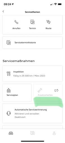

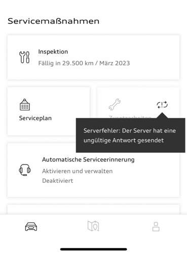

Ist das vielleicht der Grund?
@audicle @OlsOlsen
Hallo zusammen
Habe das gleiche Phänomen! Seit Donnerstag habe ich kein Traffic+ Signal und die Satellitenkartennwerden ebenso nicht mehr aktualisiert. Dachte schon, dass es am ausgetauschten 5F Steuergerät liegt. Und ja, im myAudi App habe ich ebenfalls diese Fehlermeldung. Liegt vermutlich am Audi Server?! Bin gespannt wie lange der Ausfall noch geht! MMI Reset schon mehrmals durchgeführt. Hotline ist informiert, jedoch noch keine aktive Hilfestellung aus Support Griechenland

@stelen kann ich bestätigen. Gleich nach dem Tausch des 5F ging CarPlay nicht mehr!!! 4 Tage danach keine Satelliten Navigationskarten und Traffic+ Meldungen mehr?! Muss mich diese Woche beim Freundlichen melden
