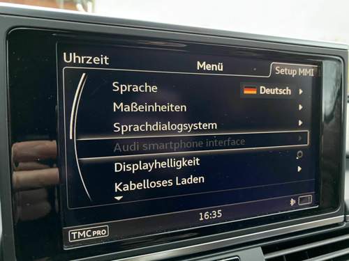

Auch hier hatte ich dir im A4 was dazu geschrieben :
https://www.motor-talk.de/.../...terface-nachruesten-t6741197.html?...
Ab werk gibt es die Vorbereitung für das SMI erst in den letzten Modelljahren; zu erkennen das im Menü der Punkt SMI dann grau ist ;
Ist der nicht vorhanden gibt es über audi keine Chance
Man bekommt es aber wie gesagt dennoch aktiviert

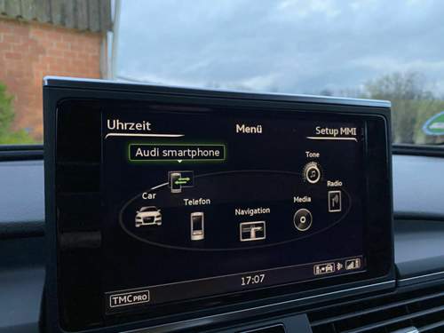

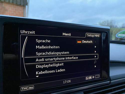

Siehe wie hier in dem Fall ; Nachrüstung von mir

Die 2 Buchsen hat mW jeder FL drin
Ab ca 06/2016 = MJ17 ist das ASI (Audi Smartphone Interface) in der SW implementiert und kann durch Audi aktiviert werden: rd 300 Eur.
Vor MJ17 kann es nicht durch Audi, aber durch andere Experten wie Scotty18 oder Tschako freigeschaltet werden
