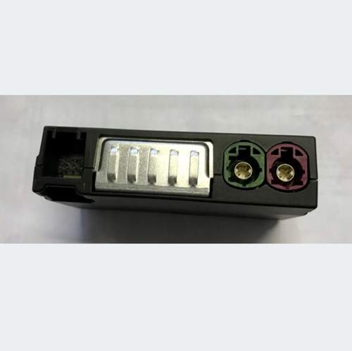

Ich möchte bei meinem Audi A4 Bj. 2016 Avant Smartphone Interface nachrüsten. Nachrüstsatz 8W0051472 original von Audi gekauft aber da war keine Montageanleitung drin. Kabelsatz unterscheidet sich von allen anderen die ich bis jetzt gesehen hab. Ein Kabel ist rot schwarz 8W0063704A das ist plus. Das andere Kabel ist 8W063704 die zwei sind kein Problem. Dann ist noch Interface und Steckverbindung T8z schwarz dabei. Ich kann in ERWIN die Montageanleitung nicht finden. In Stromlaufplan den ich habe passen die Kabel Farben nicht mit ist Zustand an 6 poligen Stecker Braun in Fahrzeug. Wo kann man die Montageanleitung in ERWIN finden? MMI Navigation plus ist ab werk verbaut. Bin für jede Hilfe dankbar.

8W0035736 ist ja das bekannte Interface für A4/A5/Q5.
Bei meiner Suche habe ich das Interface 4M0035736 gefunden, welches äußerlich identisch aussieht.
BeiWeiß jemand, ob es auch für die B9 Plattform tauglich ist, genauso wie das mit der 8W Nummer?
Die 4M0 funktionieren auch, sind eigentlich für den Q7

Ich frag' mich gerade wo du das HSD-Kabel der vorderen Buchse angeschlossen hast??
bei der charge-only Buchse liegt keine HSD Leitung .... daher kann man auch nicht "einfach" nur die dose wechseln
vorne gibt's kein charge only...
So wie ich das jetzt verstanden habe, wurde die Doppelbuchse 8W0 035 736 verbaut und die USB Buchse vorne gar nicht angeschlossen.
Damit diese aber funktioniert, braucht man die Buchse 8W0 035 708 mit 1x USB 1x Aux und 2x HSD (grün/lila) hinten. Der lila Eingang wird mit der USB Buchse vorne über ein zusätzliches HSD Kabel (z.B. von Alpine) verbunden.
Damit ist die Buchse vorne gleichwertig mit der hinteren, sprich Laden und Datenübertragung.
8w0 035 708

Aha genau so ist es. Ich habe doch die Buchse 8W0035724736 gekauft.
Dazu die Kabel getauscht und die hinteren 2 funktionieren einwandfrei.
Also kann ich die vordere vergessen. Schade.

1) den Rüstsatz für das Smartphone Interface von Audi; dort ist auch das Aktivierungsdokument drin
abschließend musst du es dann über audi vor Ort online am Tester freigehalten lassen
2) Mittelkonsole; die alte DOSE raus; Kabel bis zum Navi Rechner ziehen einstecken "fertig"
ca 2 std für ungeübte
wenn man weis wie unter 45min
