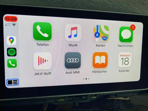

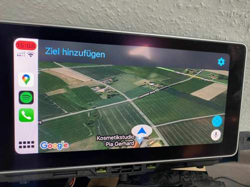

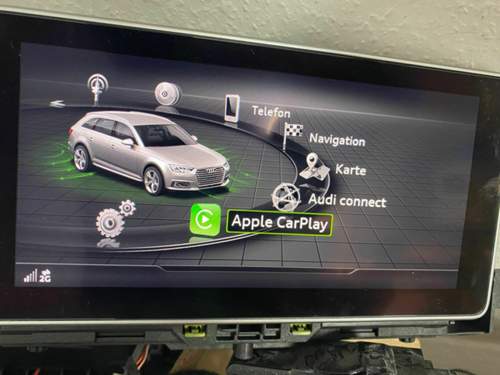

Danke für die schnelle Antwort. Eine Frage habe ich aber noch. Wird das Smartphone geladen, wenn es am Smartphone Interface angeschlossen ist?
Ja
@superrudi schrieb am 4. Februar 2020 um 21:47:32 Uhr:
Hängt ja ganz normal an USB, also ja

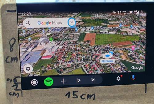

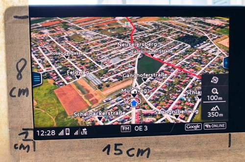

Ich hab einmal 2 Bilder mit dem kleinen MMI gemacht (A4 Avant MJ 2017), einmal mit dem verbauten Navi und einmal mit Android-Auto (hab das Smartphone Interface ab Werk). Ich habe nichts in den Einstellungen von Android-Auto bzgl. Video-Auflösung geändert.
- Fix verbautes Navi:
Breite 15 cm
Höhe 8 cm
In der Höhe gibt es noch 1 cm zusätzlich, in dem die immer ersichtlichen Infos angezeigt werden.
- Android-Auto Navi:
Breite 15 cm (also unverändert in der Breite)
Höhe ca. 7,2 cm
Das liegt daran, dass die Infoleiste beim Android-Auto höher ist (ca. 1,8 cm) und auch nicht ausblendbar ist (zumindest hab ich dafür nichts gefunden, auch nicht danach gesucht und wird wohl auch benötigt, um zu den weiteren Funktionen von Android-Auto zu gelangen).
Fix verbautes Navi im kleinen MMI
Android-Auto Google Maps im kleinen MMI
