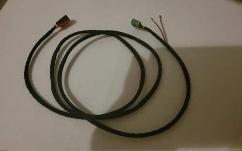

Ich verstehe nicht wie das SC16 Kabel angeschlossen wird, insbesondere wieso hier noch 2 Stecker sind. Kannst du das erklären?
Ich habe folgendes Kabel, wobei mir nicht klar ist wo ich rot+ und braun - einpinnen soll. Kann hier bitte jemand helfen. Rot kommt in ins Interface, Grün ins MIB2 aber wo pin ich ein?
Das ist ganz einfach.
Das Kabel bzw die Stecker dienen als Y-Verteilung für die SC16.
Ist die SC16 belegt wird der obere Kontakt von der SC16 ausgepinnt und in den Stecker eingepinnt.
Und der frei Kontakt von dem Kabel in den Steckplatz der SC16 eingepinnt.
Ist die SC16 nicht belegt braucht man die Stecker nicht und der freie Kontakt von dem Kabel wird einfach beim Steckplatz SC16 eingepinnt.

Du musst an Sicherung 16
Ich habe doch oben eine PDF eingefügt.
@Danielc2vts schrieb am 13. März 2021 um 13:14:12 Uhr:
Eigentlich umständlich, da kann ich gleich mit nem Abzweigverbinder in die Leitung am Quadlock gehen. Aber kenn mich jetzt aus.
Wo willst du denn am Quadlock Stecker dran.
Ich weiß , dass mache Verkäufer von Einbausatz das so schreiben, dass man an PIN 18 gehen soll.
Aber der ist nicht mit 7,5 A abgesichert wie für das Interface vorgesehen.
Sondern der hat ein 20A Sicherung.
Da ich schon zweimal ein Auto habe brennen sehen, würde ich das nie machen.
