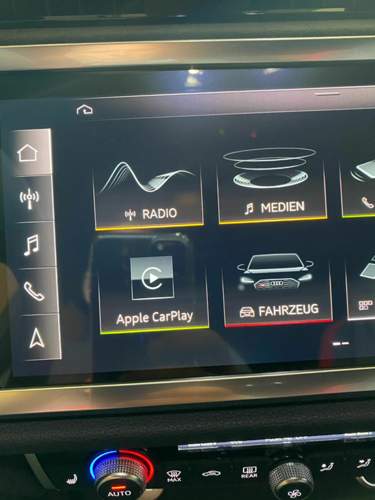

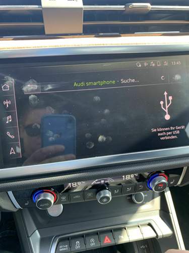

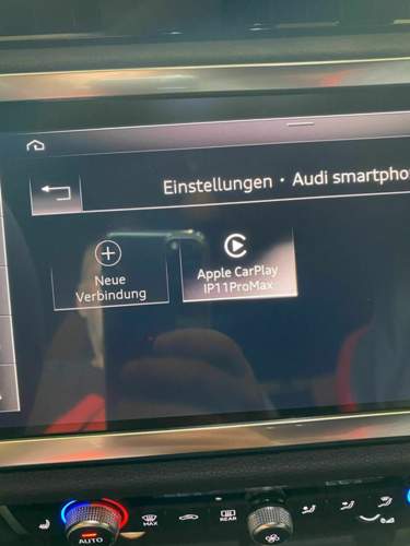

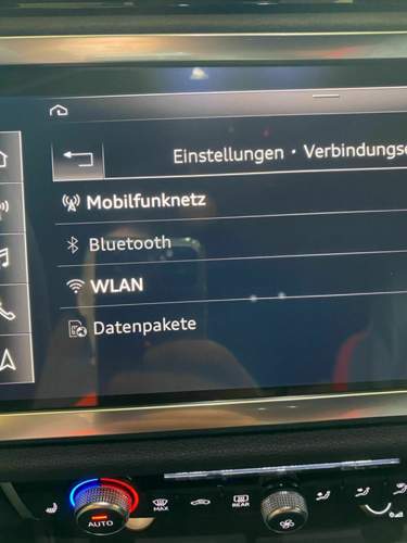

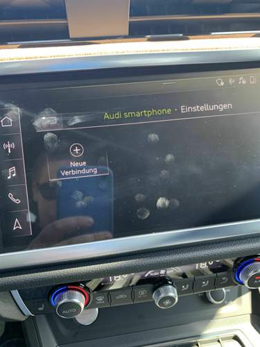

Hab jetzt meine Versuche mal mit Bildern dokumentiert. Alles Widersprüchlich. Überall verbunden, wird aber im Interface nicht im Ansatz gefunden. Bin im WLAN eingeloggt, im Bluetooth und auch die Telefon und Audio Übertragung läuft wunderbar. Nur das Interface verweigert alle versuche.

Soooooo. Nach ca. 4 Stunden VIER ! Intensiver suche habe ich den Fehler gefunden. Durch die Synchronisation mit dem alten IPhone 6S, und der Übernahme der Einstellungen und dann einem Update auf meinem jetzigen XR, hat’s die Einstellung für CarPlay im Telefon verhauen.
Das Menü unter Einstellungen —> Allgemein —-> CarPlay fehlte einfach mal komplett. Warum? Weil unter App Beschränkungen die man nun ebenfalls nicht mehr unter Allgemein findet, sondern unter dem Unterpunkt Bildschirmzeit, der Haken für AirPlay komplett ausgeschaltet war. Auf so einen Blödsinn kommt auch nur wieder Apfel... ich hätte überall gesucht, aber nicht unter Bildschirmzeit! Aber damit nicht genug, danach wollte es immer noch nicht. Nachdem ich das Telefon zum 765 mal mit Anlauf gegen die Hauswand feuerte, offenbahrte es mir jammernd, dass auch im Bluetooth Menü die Option CarPlay nochmals eingeschaltet werden muss. Evoila, thats it! Langsam fange ich an Apfel zu hassen. Aus dem Grund esse ich auch keine... ungesund trifft es ganz gut, bei nem Puls von 210. Von Update zu Update immer mehr versteckte Untermenüs und Kategorien wo man als letztes mit rechnen würde. Es war alles mal so einfach.... Nun gehts und ich muss es nie wieder machen, das beruhigt. Sollte es jemandem nochmals so gehen wie mir, kennt man nun den Lösungsweg. Danke für eure Unterstützung !
