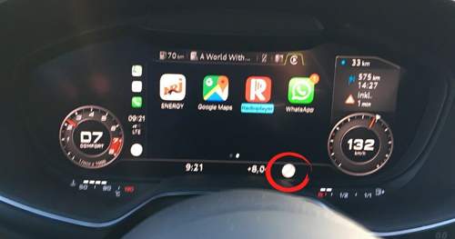

Hallo Zusammen,
ich würde hier gerne einmal nach Erfahrungen zum Audi Smartphone Interface speziell im TT konfig. 2017 sammeln.
In anderen Modellen, habe ich bereits die Darstellung über das zweite Display in der Mitte gesehen, aber wie verhält sich die Nutzung mit nur einem virtuell cockpit?
Maybe habt gibt es hier schon Besitzer mit Erfahrung.
Bestes - Wolfgang ;-)
So schaut Spotify aus.

ich überlege das Smartphone Interface für meinen TT RS (2018) freischalten zu lassen. Leider habe ich kein Audi Connect (und das ist wohl auch nicht nachzurüsten) aber ich hätte gerne Live Verkehrsdaten. Daher dann halt mit Apple Car Play. Meine Frage ist: Sehe ich die Verkehrszeichen Erkennung während Apple Maps im Virtual Cockpit aktiv ist?
@gti2017 schrieb am 5. Juli 2019 um 21:57:47 Uhr:
Ja. Die Verkehrszeichen liegen außerhalb der CarPlay Anzeige.
