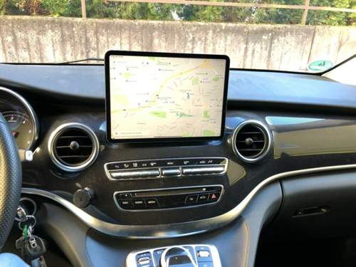

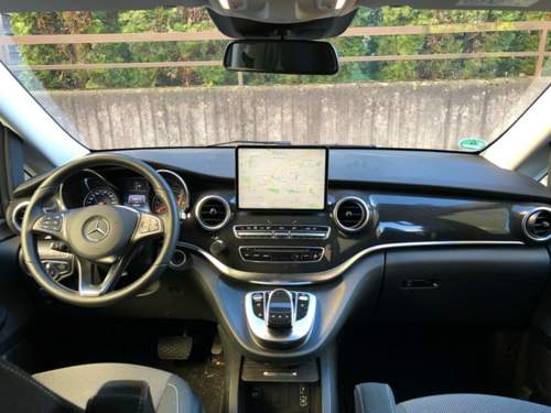

Ich glaub ich kleb jetzt einfach mein iPad davor, und gut ist.

Nunja, ich bin etwas skeptisch. Bei meinem Dodge hat das geklappt, hatte vorher ja nix drin. Aber beim vau.. Wie sieht die rückfahrkamera aus? Funktioniert das Notrufsystem?
Scheinbar bleiben alle orginalfunktionen erhalten. Schau mal im A Klasse Forum da gibt es ein Thread über die Dinger mit über hundert Seiten.
Ok sieht schei... aus :-)
@HOSCHY2000 schrieb am 19. März 2019 um 19:44:51 Uhr:
Hi
Hast du das in deine V-Klasse eingebaut?
Optik ist nicht immer alles... 😉
Wie ist die Bedienung und die Integration mit den Mercedes-Funktionen?
Wie sind deine Erfahrungen?
Felix
Was für ein System ist auf dem Bild zu sehen? Sieht auf Anhieb aus wie ein ein iPad?!
LG
Hat er doch oben geschrieben, er hat sein IPad davor geklebt :-)
