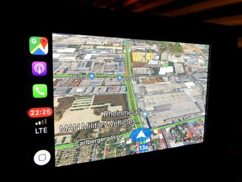

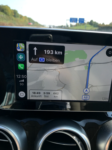

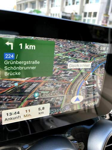

Du brauchst eine neue HU (das Audio20 Kastl), codieren geht erst ab Bj. Mitte 2017. Mercsworld macht das in Sindelfingen für 800.- in 3 Stunden, lohnt sich aber bin Happy damit seitdem auch Google Maps geht.. Ein paar Bilder von mir zum Gusto machen. :-)

Na du brauchst ein neues Audio 20. ab Mite 2017 könntest du es codieren lassen falls du es nicht bestellt hättest.
Allerdings ist oben das auf den Bildern Apple CarPlay und nicht Android Auto.
