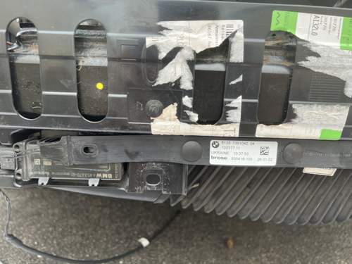

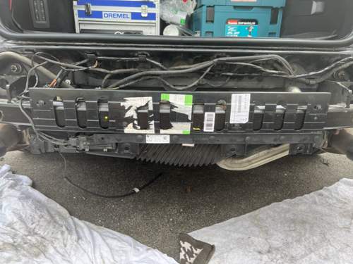

ich dachte mir das ich mal an einem Samstag Nachmittag den Smart Opener an meinem 5er GT 11/2011 nachrüste.
An einem F10/F11 geht das ja problemlos. Zumindest das öffnen bei diesen Baujahren.
Jetzt habe ich Sensor-Leitungen samt Steuergerät gekauft und wollte mir auch den Adapter kaufen für diese Leitungen.
Den Adapter finde ich aber einfach nicht.
Obwohl die Teile, laut Teilekatalog, für mein Baujahr ganz normal zu kaufen sind.
Also hab ich nach dem Teil fürs Facelift gesucht. Da gab es das ja sicher. Aber auch hier finde ich nur den Adapter mit der Nummer das auch an meinem verbaut ist und keine Vorrichtung für die Sensoren hat.
Kann mir da zufällig jemand helfen bzw. sagen wo ich das entsprechende Teil finde?

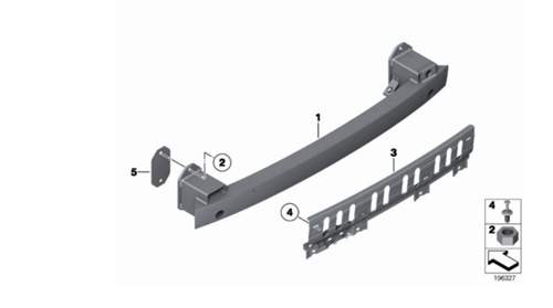

Teile...
Zwischenablage01
Oder ?

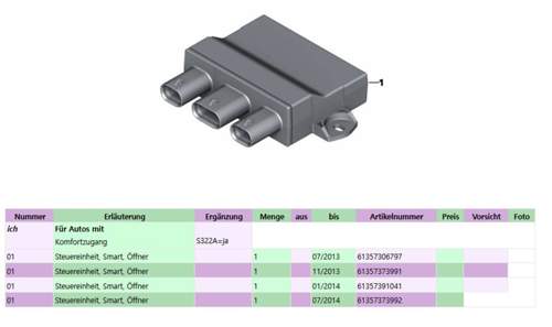

Ich benötige ja die beiden Sensorenleitungen, das Steuergerät und den Adapter (Halter) für die Sensorenleitungen. Also das Teil an dem die Sensoren und das Steuergerät befestigt werden.
Steuergerät und Sensoren habe ich. Aber die Platte an die die Dinge montiert werden finde ich nicht. Für den f10/f11 ist das kein Problem diesen Adapter zu finden. Nur für den f07 gibt es nur diese eine Teilenummer die ich eben schon selber verbaut habe. Da sehe ich aber keine Möglichkeit die Sensoren zu verbauen.
Nummer 3
Zwischenablage03
Nummer: 51127313231

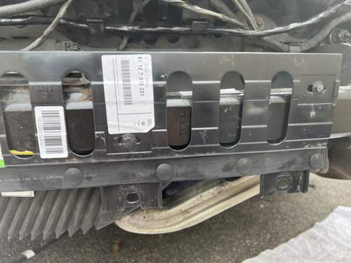

So siet es aus...
Zwischenablage04
Themenstarteram 20. März 2023 um 10:14
Genau diese Teilenummer ist bereits ab Werk bei mir verbaut. Aber ich habe keine Möglichkeit gefunden die beiden Antennen zu verbauen. Es sind keine Vorrichtungen zum anbringen daran.
Themenstarteram 20. März 2023 um 10:18
@vikro2020 schrieb am 20. März 2023 um 11:12:39 Uhr:
So siet es aus...
Ah ok. Heißt das man muss die nicht vorhandenen Löcher bohren? Hast du auch ein Bild wo bzw. wie die Runde Antenne befestigt wird?
Leider nicht...
Unten am Träger...

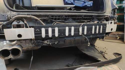

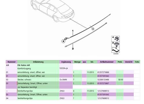

Themenstarteram 1. Juli 2023 um 20:52
Der Vollständigkeit halber noch wie es komplett befestigt wird.
Wie die flache Antenne angebracht wird, wurde ja weiter oben schon gezeigt. Hier muss man tatsächlich Löcher in den Adapter des Stoßstangenträger bohren um die flache Antenne mit den Stopfen zu befestigen.
Die Runde Antenne wird dann mittels Klammern an der unteren Verkleidung (Abdeckung hinten Mitte) befestigt.
Man benötigt von den Klammen 4 Stück (12127669013)
Von den Stopfen für die flache Antenne werden beim GT 6 Stück benötigt (52208133466)
