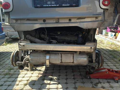

Ich hab zwar keine Hoffnung das mir noch jemadn auf diesen Uraltthread antwortet, aber ich versuche mein Glück trotzdem.
Ich habe nach der Anleitung die Antriebseinheit abgesenkt, komme aber überhaupt nicht an den Anlasser ran, da überall die Klima im Weg ist.
Hattet ihr alle keine Klima oder mache ich was falsch?
Da sind so viele Kabel und Schläuche das ich nicht mal die Schrauben für den Anlasser finde noch das Kabel für den Magnetschalter... vielleicht habe ich auch nur Tomaten auf den Augen.

Die Handbremsseile sollten unbedingt ausgehänt werden. Die "Platte" an der beide eingehängt sind, lässt sich etwas nach unten ziehen. Dann den Stift welcher in der Mitte der beiden Handbremsseile nach unten läuft etwas nach oben drücken, sodass die Handbremse oben einmal einrastet. Dann kann da nichts raus rutschen.
UNBEDINGT BEIM WIEDER ANHEBEN DES MOTORS DEN mittigen STIFT WIEDER IN DAS LOCH EINFÄDELN. Sonst steht der Handbremshebel oben und alles ist verbogen (lässt sich zurück biegen, aber muss ja nicht sein).
Ablassen mit montierten Reifen ist kein Problem, es kann mit Unterstellböcken und einem Wagenheber gearbeitet werden. Natürlich muss man hier wissen was man tut, sonst kann es schnell lebensbefährlich werden!
Weiters ist noch zu empfehlen die seitlich unter der Fahrerseite verlaufenden Bremsleitungen mittels zehner Sechskantnuss (Plastikschraube) zu lösen.
Angeblich gibt es eine Reihenfolge beim Wiederanzug der Haltebolzen des Rahmens, welche mir nicht bekannt ist. Ob es eine Rolle spielt weiß ich nicht. Es sind jedoch vorner so Art Führungen verbaut, deashalb montiere ich die kurzen, vorderen Schrauben zuerst wieder.

Hey,
nachdem du den Motor abgesenkt hast, hast du dann von oben über den Kofferraum gearbeitet oder von unten? Sprich, bist du unter dem Auto gelegen als du den Anlasser ausgebaut hast?
In der Anleitung steht nichts von Wasser ablassen oder Klimakompressor demontieren... aber so wie es aussieht, werde ich das machen müssen, sonst bekomme ich den Anlasser nicht raus...
Du arbeitest von oben (Kofferraum).
Es kann aber sein dass Du das Y Stück der Wasserkühlung am Aggregatsträger demontieren musst. Ich musste es bei mir lösen.
Ist aber kein Thema Du lüftest einfach über den Temperaturfühler am Thermostat.

Du siehst gelb eingekreist das besagte Stück. Der vordere Kühlerschlauch, welcher nicht weiter angeschlossen, ist fließt zum Thermostatventil (zumindest beim 600er Benziner ist das so).
Nach der Demontage wirst Du sehen, dass der Dichtungsgummi relativ flach gedrückt aussieht. Das ist normal. Den gibt's wohl nicht einzeln, wenn der ersetzt werden soll dann nur mit dem ganzen Y-Stück. Habs mit CURIL (ohne weitere Namenszusätze) eingedichtet, hatte bei mir immer geklappt.
Schau Dir das Bild an, der Anlasser ist links daneben (mit dem weißen Aufkleber). Wie willst Du den los bekommen bzw. herausnehmen ohne Demontage des Y-Stücks? Der Anlasser steckt ja ein gutes Stück drinnen um oben auf der Kupplung aufliegen zu können. Abklemmen der Batterie im übrigen nicht vergessen.
Ob ohne Aushängen der Handbremse was kaputt ist weiß ich nicht. Hängt vielleicht davon ab wie weit Du an den Ablassbolzen runter gelassen hast.
Normal ziehst Du die Platte, wo die Enden der Seile eingehängt sind mit der Hand nach unten, dann geht es ganz leicht. Wenn sich die nicht nach unten ziehen lässt hilft die WD40 Dusche. Ist dort halt a bissal eng wegen LLK (Ladeluftkühler) Zuführung und so.
Kühlwasser braucht nicht abgelassen werden. Einfach Wanne unterstellen und das Ding demontieren (mit Torx 10 wenn ich mich recht erinnere). Es kommt nicht viel.
Entlüften mit einem Helfer. Solange die Maschine abgesenkt ist, kommst Du gut hin. Sicherungsklammer am Besten mit Bindfaden sichern, dann geht sie nicht verloren. Ab hebeln mittels flachem Schraubendreher. Dann öffnet vorne der Helfer den komplett Ausgleichsbehälter (unter der Wartungsklappe fahrerseitig).
Hinten wird dann das Thermostat aus dem Thermostatventil gezogen bis Kühlflüssigkeit blasenfrei austritt. Dabei darf vorne der Ausgleichsbehälter nicht komplett leer werden.

So, hab den Bock nochmal hoch und die Schrauben getauscht, in der Hoffnung das er tiefer kommt. Scheinbar verkeilt sich der Unterbau das er nur mit Müh und Not wieder nach unten ist.
Jetzt habe ich ein wenig mehr Platz und habe soweit auch alles weg inkl. Y-Stück.
Die Plus-Schraube vom Anlasser ist auch weg, ich kann diesen unter den Klimaschläuchen drehen, aber wenn ich ihn dann wegdrücken will vom Getriebe, habe ich nur 1mm Platz zum Klimakompressor.
Somit keine Chance... muss der wohl raus :-/
