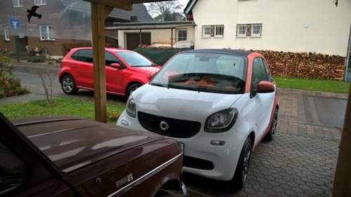

Guten Abend.
Ich kann es ja nicht glauben: bestellt am 4. Juli und jetzt am 1. Dezember steht der 453 vor meiner Tür.
Ganzjahresreifen gab es bei der Bestellung nicht - jetzt hat er sie. Komisch - aber gut.
Weiteres kommt später mal.
Gruß Roland
Smart-453-2015-12-01
Na dann mal....gute Fahrt und ohne Rechtsdrall....

schöne modellwahl. :)
aber hast du absichtlich den schwarzen "kühlergrill" genommen?
