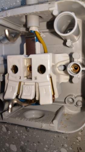

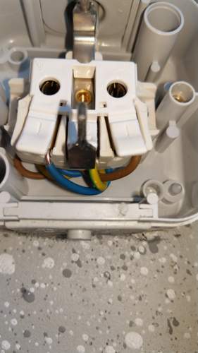

Also, ich habe meinen Smartie seit August 2020 (gebraucht mit 3000 km gekauft) und seit dem ca. 9000 km draufgefahren und fast ausschließlich ( >95%) an der Steckdose in meiner Garage geladen.
Vorhin hab ich mal die Dose aufgeschraubt: keine Oxidation, keine Verfärbung des Kupfers, auch nicht der Isolation der Einzelleitungen in der Dose.
Die Ladezeit mit dem Ziegel beträgt meistens >6h. In Spitzenzeiten auch mal 8.
Ich denke, ich brauche mir nach fast 2 Jahren noch keine Sorgen machen 😁
Wer das verdrahtet hat war höchstwahrscheinlich kein gelernter Elektriker 🙂.
Grün-Gelb muss nach Norm etwas länger vom Kabel sein, bevor abisoliert wird?
Außer bei Festinstallation erlaubt?
Kann mich auch täuschen 🙂.
Der grün gelbe liegt unter dem Einsatz in einer Schleife. Und ja, ich bin kein gelernter Elektriker - hatte aber in meiner Ausbildung vor zig Jahren Grundkenntnisse erworben. Und, um weitere Kommentare zu vermeiden, ja der blaue gehört etwas weiter in die Klemme geschoben. 😉
Btw... Es ist eine Festinstallation.😉
Dann alles perfekt und gut! 🙂.
