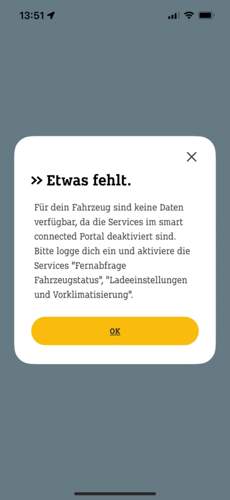

Habe seit heute das Problem, dass sich meine Smart IQ App nicht verbindet.
Es kommt die Fehlermeldung „Fehler Die Daten für dieses Fahrzeug sind nicht verfügbar“
Hat noch wer das Problem?

Hey, nach Abholung meines neuen Smarts hat die Verbindung auch nicht funktioniert.
Geholfen hat bei mir der Steuergeräte Reset des Kommunikationsmoduls. Dann hat es 1 oder 2 Tage gedauert und seitdem funktioniert die App ziemlich zuverlässig.

Nach einem Monat Pause hat sich jetzt meine Werkstatt zurückgemeldet. Sie sagen, es liegt im Kommunikationsmodul. 2G ist am aussterben und ich wohne ländlich,deshalb klappt die App bei mir nicht .
Ich bin total entsetzt über so eine unprofessionelle Nachricht. In Großstädten soll das noch gehen, aber auf dem Land ist 2G nicht mehr verfügbar. Mein Händler ist in Wiesbaden- da hätte es ja funktionieren müssen. Meine Frage an alle bei denen das verbinden zwischen Fahrzeug und App von Anfang an nicht funktioniert hat. Was wurde gemacht damit es funktioniert? 30 Minuten fahren, und Batterie abklemmen wurde bereits schon gemacht. Oft liest man, dass das Kommunikationsmodul ausgetauscht worden ist.
Das ist volle Quatsch was die erzählen. Ich wohne auf Land und da geht alles. Auch wenn ich unterwegs bin ist Netz da. Anfangs hat bei mir auch nicht funktioniert, habe Kundendienst kontaktiert und es sollte Reset per Fernwartung gemacht werden. Ob dies geholfen hat oder einfach paar Wochen Zeit warten, plötzlich war dann Netzt da. Im Auto kann man doch sehen, ob es online ist oder nicht, selbst wie stark der Empfang ist kann man sehen.
Bei mir haben sie es auch zuerst mit Reset probiert - sogar mit Firmware Update . Nachdem es aber immer wieder vorkam, wurde das Kommunikationsmodul getauscht.
