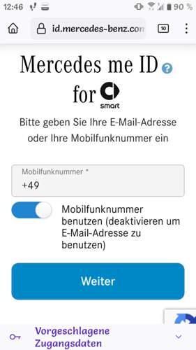

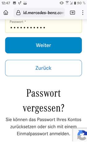

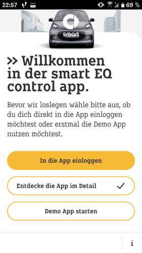

Hey Leute,
Meine Smart EQ App funktioniert wieder!
Aber nicht von alleine.
Dahinter gekommen bin ich, nachdem ich die App auf dem Handy meiner Tochter installierte und ich mich einloggen und alles konfigurieren konnte. Ladezustand, Booster, alles da.
Daraufhin habe ich auf meinem HTC U11 zuerst den Cache geleert und Speicher gelöscht, zuletzt die App deinstalliertet. Danach Handy runter gefahren, an, App neu installiert... Wieder das Gleiche: ich kam nicht rein!
In meiner Verzweiflung deinstallierte ich die Mercedes Service App, Mercedes me, und zur Sicherheit noch die Bedienungsanleitungs-app für den Smart.... Kein Handy Neustart gemacht, nur die Smart EQ App neu installiert.
--> wieder kein Login möglich!
Zum Schluss deinstallierte ich den Firefox Browser, da dieser auf dem Handy meiner Tochter nicht drauf ist und rief die App erneut auf:
Login Prozedur mit PIN Eingabe durchgeführt und siehe da, ich kam rein um meinen Smart auszuwählen,... etc...
Fazit: Der Mozilla Firefox blockierte in irgendeiner Art den Login!
Der Login in die Mercedes me App funktioniert nach wie vor. Warum mein Smart da nicht mehr erscheint trotz Registrierung, steht wahrscheinlich auf einem anderen Papier.
Die Bilder zeigen die Login Prozedur in die Smart EQ control app.
