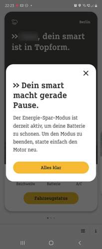

Smart spielt ständig an der App rum, kommt mit neuem Lay out ohne die Funktionen zu verbessern oder die Zuverlässigkeit.
Seit 2 Tagen geht garnichts mehr und es kommt nur wieder ein neues Bild ohne wirklicher Funktion oder Info übers Auto.
Habt ihr das auch??

Bei mir zur Zeit auch, nur dass dieser Hinweis nicht besonders hilfreich ist, wenn das Auto 70Km entfernt steht.. 🙄

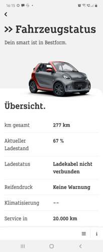

Was hat denn die aktuelle Ladeleistung in dem Abschnitt übertragene Daten zu suchen. Die gehört doch zur Ladeinfo.
Wie gesagt, ich empfinde dies völlig Nutzerfremd. Weiß nicht, wie es euch dabei geht.
Ich lade gerade meinen smart mit 22kW an der openWB Wallbox. Kann das Fahrzeug aus dem Fenster sehen und laut Webinterface der Box lädt er jetzt noch mit ca. 10,4 kW.
Laut App sieht es so aus:
Screenshot-20201010-161505-your-smart
