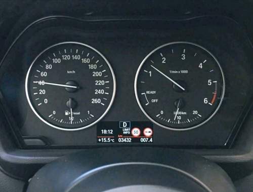

Hallo zusammen, weiß jemand wie ich an die SLI NPI Anzeige komme, da die komplette Hardware im Auto verbaut ist (Kafas).
Hab einen 220xd M, und obwohl ich n Head-Up habe, fehlen mir die Schilder 🙂 Vielleicht kann jemand helfen. Danke schon mal.

Hallo Leute,
Waveshaper hat mir heute SLI und Personenerkennung in meinem F45 codiert. Absolut professionelle Abwicklung, hat einwandfrei und remote geklappt.
Wer etwas an seinem Fahrzeug coden lassen möchte, kann sich wirklich vertrauensvoll an ihn wenden.

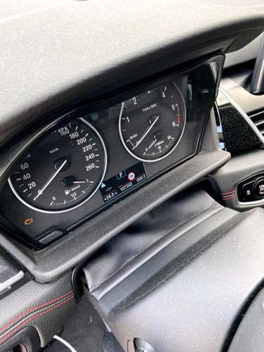

Leider nein, besitze besagtes Programm leider nicht. Ist es trotz dem verneinen dieses shop‘s dann doch môglich? Ich versuche mal ein Foto meines Tachos diesem Beitrag beizufügen, eventuell geht es ja wirklich nicht anhand meiner VIN..

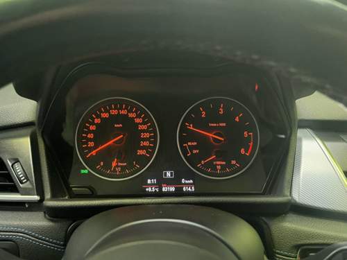

Ja ist natürlich möglich wenn du die Kafas2 Kamera bereits verbaut hast :-) suche dir einen codierer in deiner Nähe oder lasse es per Remote machen.
Hier können in paar Bilder mit deinem Tacho.
Bild 1
Bild 2
