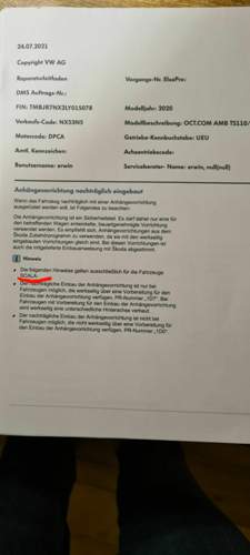

Verstehe ich das Richtig das ich mein Octavia trotzdem Nachrüsten darf auch bei keiner Vorbereitung 1D0 weil anscheinend das nur für den Scala gilt.

es gibt 2 e sätze einmal für abnehmbare ahzv original von skoda und einmal die schwenkbare, es müssen zig steuergeräte codiert werden, rameder codiert doch sicherlich nur die steuegeräte die fehler hervorrufen damit der Tacho dunkel bleibt ;) Ich vermute großen pfusch DENN in das Motor Steuergerät und BCM kommt nicht mehr jeder so einfach rein, diese autos sind alle SFD geschützt.
Bei Skoda wird sauber über svm codiert und dann ist alles auch sicher drin mit Anhänger esp usw.

ich sende die Autos immer nach Skoda und es wird sauber per svm codiert inkl Rückdoku muss aber halt eine originale AHZV sein sonst bringt das nichts.

Ja das geht, musste nicht vorstellig werden und hab das gutachten bekommen mit meiner fahrgestellnummer.
