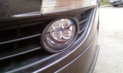

Hallo Leute,
ich habe mal was neues zum Thema LED Tagfahrlicht. In einem anderen Forum bin ich bei den Touranern auf folgendes LED Tagfahrlicht aufmerksam geworden:
Skoda  Nebelscheinwerfer Scheinwerfer / Tagfahrleuchten passend für SKODA Octavia Scout / VRS 2009-2011 / SKODA Fabia Scout / VRS 2011 -> Skoda Teilenummer: 5J0941067 / 5J0941068 (Bilder anbei)
Vorhaben ich will diese bei meinem Touran und Passat anstelle der Nebelscheinwerfer einbauen.
Jetzt brauche ich die Hilfe von Euch Profis, weil ich von den Steuergeräten und was mit VAG-Com geht oder nicht keine Ahnung habe.
Folgende Schaltung habe ich vor:
1. Tagfahrlicht 100%
2. Positionslicht bei eingeschaltenen Abblendlicht gedimmt 15%
3. Standlicht gedimmt 15%
4. Nebelscheinwerfer 100%
Ich vermute eine Fehlermeldung von der Warmdiagnose im FIS, ich bräuchte also noch INput oder Ideen hinsichtlich dem Einbau von Lastwiderstände parallel zu den TFL`s (welche und wie).
Ich will die Einsätze von Halogen auf die Fabia RS LED einfach plug and play umgeklicken und muss wohl den Anschlußstecker auf 1J0973723 umbauen. Die TFL haben 3 Pins:
Pin 1: PO (Positionlight) alle 4 LED`s gedimmt (55 mA)
Pin 2: Masse
Pin 3: DRL bedeutet Day Running Light (also alle 4 zu 100% 380 mA)
Folgende Codierungen sollen im BNSG 3C8937049x Highend Adresse 09 ausführbar sein, wenn man nur Pin 2&3 belegt (Woher weiss ich ob ich das BNSG habe (vermute im Touran ist das nicht verbaut??):
Byte 2 Bit 5 - TFL als Posilicht/Dimmwert TFL Byte20 / Posi Byte 11
Byte 8 Bit 7 - Deaktivierung Tagfahrlicht beim Blinken (Kombinierte TFL/Positionsleuchte erforderlich Byte2,Bit5)
Byte 11 Bit 0-6 - Dimmung Standlicht vorne(bei TFL - Byte8, Bit 7) Dezimalwert (Auflösung: 1%) 15% eingestellt
Byte 17 Bit 4 - Genutzter TFL Augang ohne Zusatzleuchten: 0=Abblenlicht / 1= NSW
Byte 20 Bit 0-6 - Dimmung Tagfahrlicht, Dezimalwert (Auflösung: 1%) 100% eingestellt
Byte 25 Bit 3 - Trotz kombinierter TFL/Standlicht vorne Leuchte: Ausgänge Standlicht vorne bleibt Standlicht
Was haltet Ihr davon? Ist das ohne weiters machbar? Wie kann ich die Diagnose sicherstellen, respektive Fehler in meiner Schaltung ausschließen (Lastwiderstände wo, welche und wie?)????
Feedback und Ideen willkommen
Anbei die Bilder, die ich bisher von den Teilen habe. Kosten ohne Vorschaltgeräte Satz ca. 120 Euro :-)
Gruß Markus

Hallo
Morgen kann ich euch mal ein Bild hochladen wie es fertig aussehen könnte.
Habe wo es einen Tag wärmer war eine Seite fertig gemacht und kann morgen dann die Bilder hochladen.
Die andere Seite dimmt noch nicht ab und geht dann aus wenn das Licht eingeschaltet wird.
Aber so kann man ja mal sehen wie es aussieht.

Hallo
Es wurde von mir nicht gesagt das es als Nebel betrieben werden soll, nur das es möglich wäre.
Aber dein Einwand jemand massiv zu Blenden, muss ich widersprechen, denn eine 7,5 W Leuchte wird es nicht schaffen dich so zu Blenden wie dieses Nachrüst Xenon oder sonst irgendwas.
Mein Hintergrund ist es das nicht als NSW zu betreiben, aber es lässt sich bei Nebel auch nicht vermeiden, wenn man die Nebelschluss aktivieren möchte, müssen ja die Nebelscheinwerfer mit an gehen.

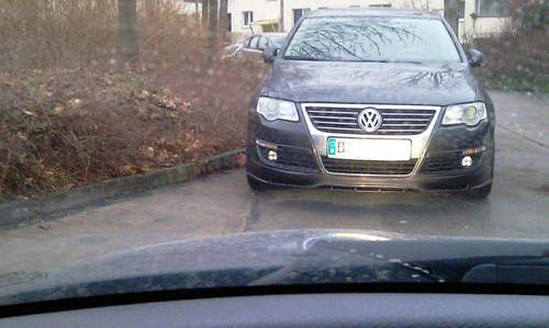

So und anbei noch die Bilder wie es fertig aussieht.
Imag0236
Imag0237

@opel_powerauto:
Sind die Lampen auf dem 2. Bild im TFL Modus?
Die sehen so dunkel und nach unten gerichtet aus.
Kann es sein, dass durch den Einbau in die NS Gehäuse die Ausrichtung nicht mehr stimmt?
Hallo
Nein habe im anderen Auto gesessen und noch ein Foto von weiter weg gemacht, da war aber das Licht angeschaltet in dem anderen Auto.
Hatte ja schon geschrieben das sie nicht angeschlossen sind.
Hatte es alles nur zu Testzwecken angeschlossen um zu prüfen was der BC meldet und ob das alles so klappt.
Werde es auch erstmal nicht anschließen, da mir das momentan zu kalt draußen ist um die Kabel zu ziehen 😉
Das TFL kannst du nicht ausrichten, da es durch den Spiegel vorgegeben ist, wohin sie leuchten.
Was ich noch vergessen habe zu erwähnen.
Auf den Reflektoren sind E Prüfzeichen drauf, was die ganze Sache auch Legal machen müsste.
Aber das ist nur eine Vermutung, worauf es keine Gewähr gibt.
Vielleicht hat dazu jemand nähere Informationen.
