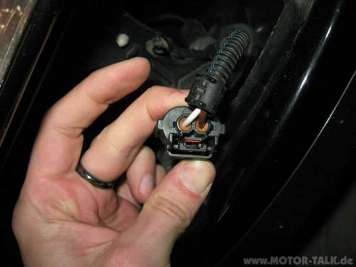

Hallo nochmal,
der Empfehlung, wegen der Codierungen anderswo zu suchen, bin ich gefolgt und auch soweit klargekommen.
Jetzt habe ich noch eine Frage:
Gibt es einen Stecker, der auf die Steckverbindung Auto-Nebelscheinwerfer passt?
Auto-seitig ist am Kabelende der 7H0941165 verbaut, der dann auf den NSW geht.
Nun möchte ich mit dem dreipoligen 1J0973723 einen Adapter bauen, von 2-Pol auf 3-Pol, sodass ich am Original-Kabelbaum nix ändern muss.
Mein Teiledienstler konnte mir leider nicht weiterhelfen.
Also es geht um den Stecker, den ich quasi anstelle des Nebelscheinwerfers auf den 7H0... stecken muss.
Da einige von Euch ja den Umbau schon realisiert haben, w2ende ich mich an Euch und hoffe auf Antwort. Merci.

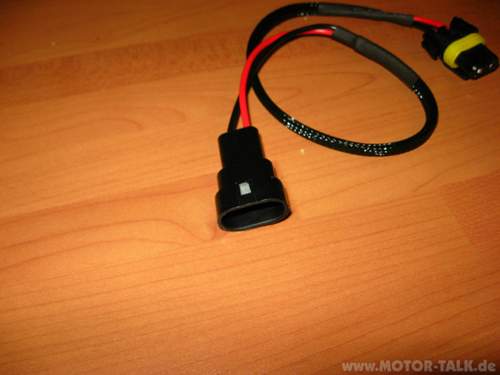

Mit den Steckern möchte ich ein Adapter bauen.
Ich habe mir über ebay USA einen Adapter für die HB4-Stecker (9006) besorgt und ebenfalls einen Adapter gebaut. Bordnetzseitig habe ich ebenfalls "adaptiert" ohne Kontakte abzuschneiden.

Problem an der Sache: Davon passt keiner auf den Kabelbaum des Autos als Gegenstück, analog den NSW-Birnen!
http://www.automotive-connectors.com/...w-coding-i-non-restricted.html
http://www.automotive-connectors.com/.../?...

@__NEO__:
Wo hast du das Kabel gekauft?
Haben die Stecker an dem Kabel auch Gummidichtungen?
Original geschrieben von m-g-k
@__NEO__:
Nein 🙁 Habe die Kontakteinsätze deshalb mit schwarzem Heisskleber abgedichtet und fixiert, da mich das auch gestört hatte...
Gekauft: Ebay USA ist schon ein paar Tage her 😁
