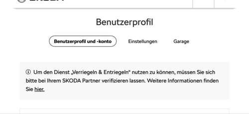

Hallo zusammen, Fahre ein Octavia RS Bj 2018 mj 2019 und habe dazu eine frage zum skoda Connect.
Ich habe bis vor kurzem gedacht das ich die Funktionen wie:
schließen öffnen,blinken hupen usw nicht habe.
nun habe ich aber irgendwie auf der Connect seite gelesen das man sich freischalten lassen muss um das zu nutzen. Habe ich das richtig verstanden ?
Irgendwie muss ich zum skoda Händler und mich da verifizieren lassen oder so heißt es?!
Wenn ja:
Was brauche ich dafür ? brauche ich ein Termin ?
wenn nein:
wie kriege ich das öffnen schließen und die Zusatzfunktionen bei mir rein? zurzeit steht nur:
Reiseplaner Händler Setup

Bei mir sieht es online so aus wie auf dem Bild.
Und da steht halt was von verifizieren.
Ob ich das Business Paket habe weiß ich ehrlich gesagt garnicht woran erkenne ich das?

Ich kann meinen auch aus der Ferne abschließen und aufschließen. Das ist jetzt wohl ganz neu und liegt am Produktionsdatum, wurde laut Händler wohl irgendwann um den Dezember umgestellt. Meiner ist bj12/18 und mj19.
Wie dort steht musst du das bei deinem Händler einmal freischalten lassen. Ich habe das gemacht als ich dort meine sommerreifen zum einlagern hingebracht habe. Brauchst deinen Perso und den Fahrzeugschein.
Was das bringen soll ist mir schleierhaft, der Händler sagte so könnte man bspw. Sein Auto am Flughafen stehen lassen, Schlüssel dann ins Handschuhfach und die Freundin das Auto abholen lassen. Man schließt ihn von wo auch immer auf und fertig.
Allerdings habe ich kessy und kann man dann den Wagen nicht immer aufschließen wenn der Schlüssel in der Nähe ist, also auch im Handschuhfach??
Also alles etwas spooky, aber naja wenn man es schon hat wollte ich es auch aktiviert haben 😉

Ich hab einen O3 01/19 und alle Features der Connect app. D.h. ich kann die SH einschalten lüften oder heizen, Türen überprüfeb jnd ggf öffnen oder verschließen, Ziele an das Navi senden , hupen blinken etc.. alles über die eSim im Fzg die auch die Funktionen der 3Knöpfe im Dach managed. Funktioniert sogar über die S3 Watch
