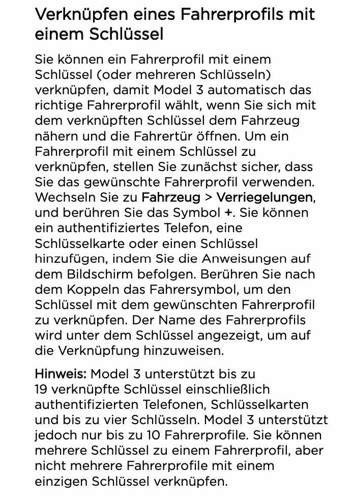

Die ausführliche Langversion:
Man kann ein Fahrerprofil an ein Smartphone, eine Schlüsselkarte oder an den optionalen Funkschlüssel koppeln - das war hier im vorliegenden Fall des TE so (siehe Ausschnitt der BDA dazu im Anhang). In aller Regel ist diese Option sehr praktisch, da direkt beim Einsteigen mit dem jeweiligen Schlüssel alle Einstellungen bereits vorgenommen werden -> man spart sich zwei Klicks auf dem Bildschirm für die manuell Auswahl des Fahrerprofils - sprich man kann schneller losfahren.
Möchte man das nicht, weil z.B. mehrere Personen einen Schlüssel benutzen, dann kann man diese Kopplung an ein Smartphone/Schlüsselkarte/Funkschlüssel schlicht einfach weglassen bzw. nicht durchführen - Problem gelöst, funktioniert bei uns unfallfrei seit Jahren. Dem TE würde ich deshalb empfehlen die Verknüpfung der Schlüssel an die Fahrprofile zu löschen und sie eben zukünftig selbst beim Einsteigen auszuwählen.
Und nochmal...der Sitz hört sofort auf zu fahren, wenn man eine Taste der Sitzverstellung bedient, es muss also niemand Angst vor bleibenden Schäden durch bösartige Sitze haben. 😉
