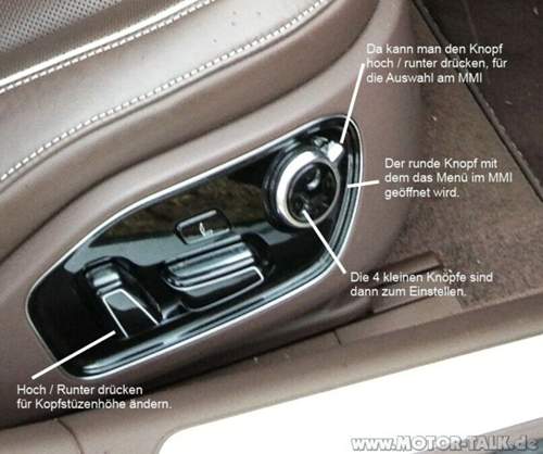

@SQ5-313:
hab noch Fragen zur Verstellerei: das Oberteil des A8 Sitzes ist ja auch extra verstellbar. Im MMI und mittels Multiknopf ODER mit den Tasten der "Lehneneinstellung"?
Kopfstützen-höhe: ebenso via MMI und Multi oder wie?
Oberteil-Winkel geht über MMI, Kopfstütze via Knopf. Einfach den Knopf für die Rückenlehne rauf oder runter schieben.
Original geschrieben von combatmiles
@SQ5-313:
Du meinst die Verstellung der Sitzwangen?
Grundsätzlich wird alles über die Knöpfe am Sitz eingestellt, im MMI wird dann zusätzlich an der jeweiligen Seite ein Fenster eingeblendet, wodurch man mit dem großen Rund Knopf am Sitz navigieren kann.
Kopfstützenhöhe wird eingestellt, indem man den Knopf mit dem man die Lehnen-Neigung einstellt, nach oben bzw. unten drückt.
Wenn du das Kippen des obersten Teil des Sitzes meinst: Großen Knopf an der "rausstehenden Ecke" nach unten drücken, bis du im MMI beim Sitzoberteil ankommst, dann kannst du das mit den 4 runden Knöpfchen auf der Mitte des runden Knopfes einstellen.
Vor dem Wochenende soll der A8 dann (hoffentlich) fertig sein, dann kann ich auch noch ein paar Bilder nachreichen.
Mann ihr seid schnell, Danke!
Also Kopfstütze mit der Lehnentaste, Seitenwangen Sitz und Lehne wusste ich via MMI wie im A6.
Und das Oberteil der Lehne auch via MMi, ist aber beim A6 so nicht vorgesehen. Mal schauen ob das vom SitzSTG an das MMI weitergegeben wird oder ob diese Funktion dann halt fehlt.
Ich habe zufällig noch ein Bild auf dem iPhone gehabt und habe dies mal beschriftet 🙂
