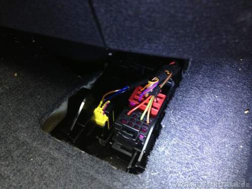

Wie der Zufall es wollte, waren Sitze bei eBay immer nur als Paar zu haben. Also habe ich mir 2 dieser schicken "Ich-kann-alles"-Audi A8 4H Sport-Comfortsitze gekauft. Nun habe ich die Dinger in der Garage stehen und nach einen kurzem Blick und anschließendem Nachmessen wusste ich:
Rein mechanisch passen die Sitze auch in meinen 4G. Der VAG-KFZ-Mechaniker meines Vertrauens meinte nach einem kurzen Gespräch, dass es an sich auch kein Problem ist, die Sitze zum funktionieren zu bekommen, da der Sitz ein autarkes System darstellt. Da es die gleichen Sitze praktisch auch für den A6 4G gibt, sollte sich auch die Massagefunktion via VCDS codieren lassen, was jedoch nicht so wichtig wäre.
Einen Haken hat die ganze Sache jedoch:
Die frisch gekauften Sitze haben natürlich keine Airbags. Auf diese würde ich jedoch ungern verzichten. Daher die Frage:
Passen die Airbags aus meinen aktuellen A6 Sportsitzen in die A8 Sport-Comfortsitze? Da bei VAG sehr viel vorhandene Technik einfach aus dem Regal genommen wird und anderweitig verbaut wird, halte ich das für nicht ganz ausgeschlossen. Teilenummer hab ich leider grad noch keine Zur Hand, allerdings hänge ich mal 2 Bilder an, damit zu sehen ist, um welche Sitze es sich handelt.

Danke für deine dauernde Hilfsbereitschaft! Maximal eins von der Steckeranordnung unterm Sitz. Die Sitze vom A8 hab ich ja schon da.
Ich denke mal es muss halt im A6 die Steckerbelegung aus dem grünen in den roten und noch ein paar dazu.
Deshalb wäre wie gesagt ein Bild vom A6 mit Komfortsitzen, Massage und Belüftung hilfreich...

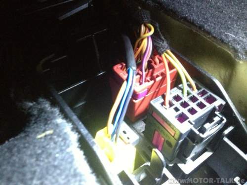

ist ganz einfach:
Sitz nach hinten und gaanz nach oben. Jetzt siehst du unterm Sitz ne schwarze glatte Platte. Die am vorderen Ende anheben und nach vorne rausziehen. Dann bitte 2 Fotos: einmal mit allen Steckern drin und einmal alle Stecker bis auf den gelben!! Airbagstecker abstecken und dann von oben in die Kupplungsstation knipsen. Ich weiß ich bin lästig, aber bitte kontrollieren ob die Pics auch scharf sind. :D :D

Anbei Fotos der Stecker, der hintere geht bei mir nicht raus, da ist unterm Sitz zu wenig Platz und die Kabelbinder sitzen zu eng. Mit Gewalt wollte ich das nicht versuchen, Sorry...
Und von der anderen Seite...
Super!! Besten Dank!
Wie ich vermutet habe entfällt der grüne Stecker wenn mehr als nur Sitzheizung drin ist. Dann soll mein :D dass alles in den roten umklemmen oder besser noch: den roten des A8 Sitzes aufsplitten auf grün und Rot so kann ich jederzeit (falls ich verkaufe) den Sitz umstecken...
Letzte Frage noch; Memory Fahrersitz/Beifahrersitz?
