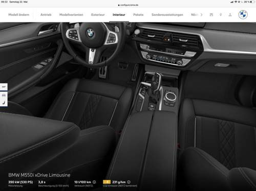

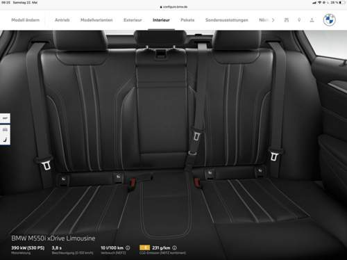

Pre lci no line mit dakota schwarz hatte auch keinen Keder. Daher würde ich sagen, der komfortabelste Komfortsitz, den es im G30 gab.
Auch nach LCI bin ich der Meinung es gibt eine Lederwahl Dakota schwarz/schwarz da erkenne ich keine Keder.
Nappa hat aber glaube immer Keder.
Bild 5/6 Dakota schwarz/schwarz
Bild 3/4 Nappa schwarz mit Keder kontrast
Bild 1/2 Dakota schwarz mit Keder kontrast (hier fliegt die Sitzbelüftung aus der Konfiguration)
Sorry Reihenfolge durcheinander.
Ich hoffe man erkennt es trotzdem durch die Kreuzsteppung und die (nicht) vorhandene Keder.
Bekomme am drecks iPad die Bilder nicht sortiert.
Dakota s
Dakota s
Nappa
+3
Stimmt, da ist Dakota auch ohne Keder zu sehen. Na, dann passt das doch. Bei mir drücken die Keder zwar nicht, aber das muss jeder nach Probesitzen selber entscheiden.
