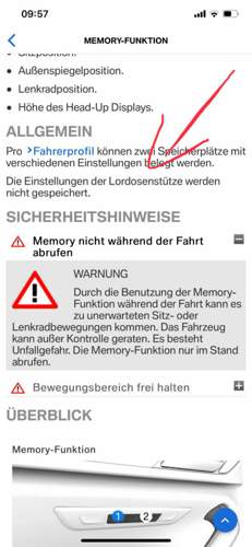

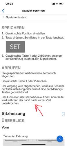

Das ist definitiv nicht normal.
siehe Screenshot.
Im Manual ist es erklärt.
F.
am 25. Juni 2019 um 7:40

@FE50 schrieb am 25. Juni 2019 um 09:27:19 Uhr:
siehe Screenshot.
F.
Super, danke. Ist also leider so gewollt.
