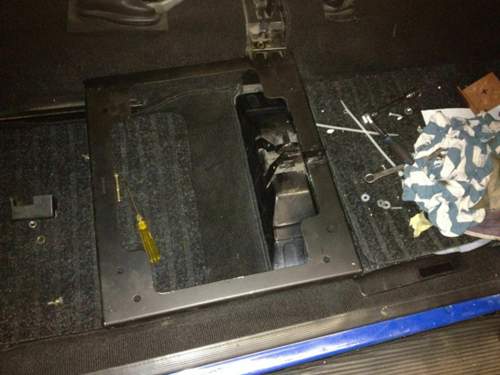

Bin günstig an Sportsitze mit (angeblich) passenden Konsolen für den 1303er gekommen.
Beiliegend mal ein Bild.

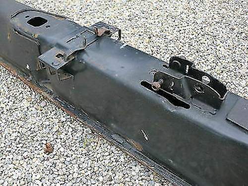

Das Problem ist nun, dass der Sitz nicht ohne weiteres passt. Die Konsole steht dort an, wo am Rahmentunnel das Teil für die Sitzverstellung der Originalsitze montiert ist (keine Ahnung wie man das Bezeichnen soll, halt dort wo der Hebel zur Längsverstellung der Sitze original montiert ist).
Muss ich das effektiv abflexen für diese Sitzkonsolen? Oder stimmt da sonst was nicht....?
Hat mirjemand einen Tipp?
Grüsse
Pascal

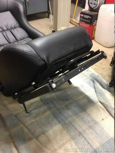

Hier siehts auch andersrum aus:
http://www.bms-racing.de/.../...Modell-1303--Mexico---links-starr.html
So sieht ein 1303 Sitz von unten aus, vergleich das mal,dann weißt du wo es hängt :-)

ist dieses Teil für die Sitzverstellung der Originalsitze gemeint ??
da könnte ich mir schon vorstellen, daß das aneckt ...
Ja genau, das Teil meinte ich
Das Teil ist ja irgendwann weggefallen. Wenn der Verkäufer ein neueres Cabrio (Mj. 76+ ?) hatte, ergab sich bei ihm das Problem nicht.

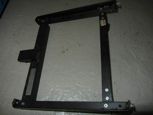

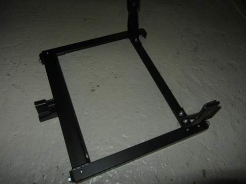

Hier jetzt mal ein Bild von der Sitzkonsole.
Viele Möglichkeiten habe ich ja nicht, das Ding einzubauen.
Ja, im Vergleich zu den weiter oben geposteten Bildern ist bei dieser Kosnole die Lasche oben montiert und nicht unter der Konsole. Habe aber das Gefühl, dass es eigentlich so passen würde.
Allerdings sind die Teile für die Sitzverstellung vom Rahmetunnel einfach im Weg, insbesondere wenn dann noch der Sitz montiert werden soll. Denke, die waren wirklich in einem neuern 1303er ohne diese Sitzverstellungen.
Werde sie wohl irgendwie wegnehmen, scheinen nicht viele Schweisspunkte zu haben
Meine Meinung nach müsste die Konsole komplett hinter dem Höcker sein, die Lasche nach vorn zeigen und im Höcker einrasten.
