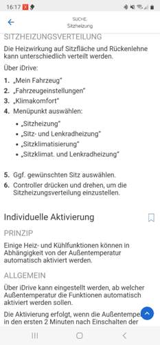

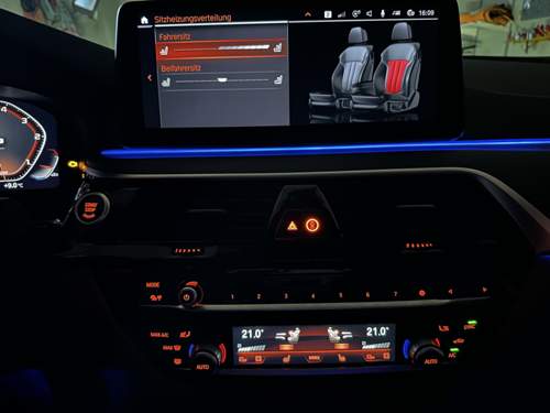

Moin, leider melde ich mich wieder, denn bei mir ist vor 2 - 4 Wochen die Verteilungsoption aus dem Software-Menü entfallen. Vorher konnte ich die Verteilung noch anwenden - jetzt ist diese einfach verschwunden.
Könnte mir bitte jemand von Euch ein Bild zusenden, wo die Verteilungsoption gut sichtbar ist?
Ganz vielen Dank!
Ganz toll wäre es, wenn mir jemand ein Bild erstellen könnte, wo keine Sitzbelüftung enthalten ist.
Dankeschön! :-)
Bitteschön

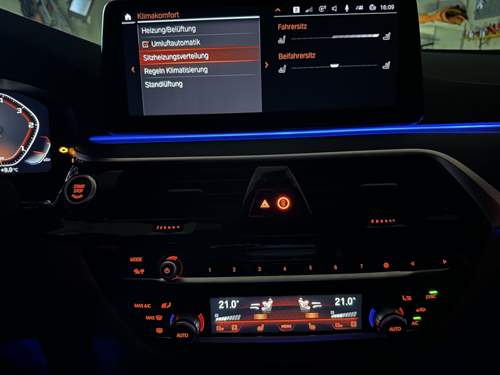

Wie kommt man den an diese Sitzheizungs- Ansicht bzw Funktion? Die Intensität kann ich irgendwie nicht einstellen.
@StevenM, beim LCI die Menü Taste der Klimaeinheit drücken und da habe ich die Möglichkeit die Sitzung zu konfigurieren
@StevenM schrieb am 15. November 2023 um 19:57:16 Uhr:
Dann hast du wahrscheinlich keine Komfortsitze.
