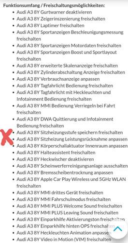

Hallo, ich bin jetzt unsicher, denn nach dem ich ein Modul zum permanenten Ein/Ausschalten der Motor Start-Stop-Funktion eingebaut habe, stelle ich fest, dass meine Limousine jetzt die zuletzt eingestellte Sitzheizungsstufe speichert. Wenn ich also bei der letzten Fahrt z.B. die Stufe 2 eingestellt hatte, wird diese bei der nächsten Fahrt wieder automatisch angezeigt. Vorher war sie m.E. wieder auf "0", also aus. Um ehrlich zu sein, ich weiß es jetzt nicht mehr genau.
Kann es sein, dass es da einen Zusammenhang gibt?
Nach einigen Recherchen fand ich, dass man nachträglich per UBDAPP die Funktionen "Sitzheizungsstufe speichern" und auch "Sitzheizung Leistungsrücknahme anpassen" codieren kann. An beiden Funktionen wäre ich interessiert.
Hat dies schon jemand realisiert und wie sind die Erfahrungen?

am 12. Oktober 2021 um 17:23
Was ist denn die Funktion der Leistungsrücknahme? Ist das Ding dann wärmer?
Oder geht es darum dass er sich nicht automatisch von stufe 3 auf 2 stellt?
Bei der Leistungsrücknahme kann man die Zeit verlängern oder verkürzen, bis er von Stufe 3 auf 2 auf 1 schaltet.
Smartselect-20211012-192652-chrome
Themenstarteram 12. Oktober 2021 um 17:37
@EGOiST1991 schrieb am 12. Oktober 2021 um 19:23:55 Uhr:
Kopie vom Hersteller:
im Zuge Anpassung Leistungsrücknahme der jeweiligen Sitzheizungsstufe können Sie individuell definieren zu welcher Zeit diese angepasst werden soll. Im Werkszustand setzt sich die Sitzheizungsstufe 3 automatisch nach 5 Minuten auf Stufe 2 zurück und reduziert somit entsprechend die Sitzheizungsstufe bzw. Leistung. Sofern Sie diesen Zeitintervall verlängern, verkürzen oder gar deaktivieren wollen sofern Sie wünschen dass bei aktiver Stufe 3 diese auch immer auf Stufe 3 verbleibt kann dies entsprechend definiert werden. Gleiches kann für die Rücknahme Stufe 2 auf Stufe 1 definiert werden, welche im Werkszustand mit 0 Minuten sprich deaktiviert ist und somit keine Rücknahme automatisiert erfolgt.
