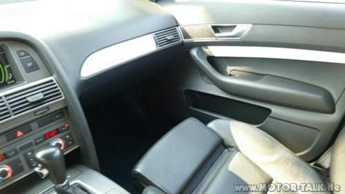

ich habe mir einen gebrauchten A6 gekauft. Das Fahrzeug hat zwar eine Schwarze Lederausstattung aber leider keine Sitzheizung.
Ich habe folgende Sitze:
- Sportsitze mit mechan. verstellbarer Oberschenkelauflage und mechanischer Verstellung
- elektrische Lordosenverstellung.
Wer kann mir sagen welche Heizelemente ich beim freundlichen und welche Kufateckabel ich bestellen muss?
