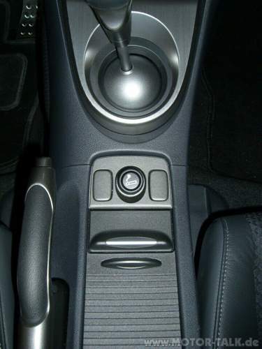

Aber ist mir in letzter Zeit auch aufgefallen, dass diese Blenden (siehe Bild) echt mal wie im übelsten "CL", "Basic" oder "Junior" Modell aussehen - mit Blick darauf wähnt man sich mental nicht gerade in einem doch recht gut ausgestattenen GT.

Na du hast gut reden. GT hin oder her. Genauso sieht es auch in meinem FN2 aus. Da kann man ja auch keine Sitzheizung ab Werk ordern. Da nätte Honda ja auch eine Verkleidung ohne Vorbereitung für die SH-Knöpfe bauen können.
