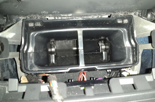

Habe folgenden Fehler hinterlegt:
0033 - Stellmotor des Mannanströmers hinten rechts
B10D4 22 [009] - Signal oberer Grenzwert überschritten
bestätigt - geprüft seit letzter Löschung

Anlernen der Endstellungen bricht ab mit Meldung "unbekannt" und da von der Linkenluftdusche er der Hoch-/Runterbobbel gebrochen ist würde ich direkt die Einheit tauschen...
Wäre diese oder? https://www.ebay-kleinanzeigen.de/.../725949514-223-1170
Sitzeheizung hinten nicht vorhanden.
Nachtrag: Habe gerade noch meinen fehlenden Gedankengang gefunden... der Stellmotor selber fehlt ja dann noch. Das von eBKA, sind ja nur die Luftduschen. Wo sitzt der Stellmotor?
Gruß JM

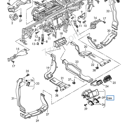

Okay, also das Problem habe ich weiter eingegrenzt. Die rechte Luftklappe hinten ist abgebrochen - diese habe ich nun entfernt. Das heißt ich muss den Kasten mit den Luftklappen und den Stellmotoren austauschen - 24A im Bild und noch 25 wegen der defekten Verstellung hoch/runter linke Seite...
Den Ausströmer habe ich ja bereits gefunden, aber kann mir jemand nen Preis nennen für den Klappeneinheit? Nummer müsste 4G0 857 042 B sein?
Gruß JM

Ich würde den bei Ebay kaufen, war beim freundlichen relativ teuer, aber einen genauen Preis weiß ich nicht mehr..
Gibt's nicht bei eBay. Zumindest habe ich ihn nicht gefunden. Laut erste Recherche wohl 155€ inkl Motore.

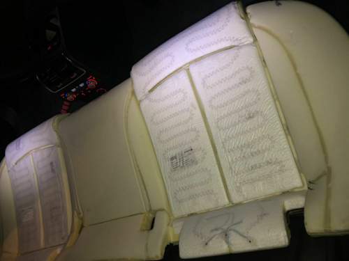

Bin jetzt dran hinten die Sitzheizung nachzurüsten.
Da ich hinten die „Mittelkonsole“ raus hatte weil ich die vom A6L mit beheiztem/ gekühltem Becherhalter eingebaut habe hatte ich hinten eh schon einiges auseinandergebaut ... neues Klimabedienteil von ebay rein.
Habe mir Sitze hinten von ebay ersteigert... leider nicht in meinem Leder ... also Leder abgezogen ... Kern mit aufgeklebten Sitzheizungen .... werde am Wochenende mein Leder aufziehen ....
Danach die Sitzlehnen ...
Preis pro Heizmatte bei Audi übrigens 140€ pro Matte.
Funktionieren tuts ja schonmal ;)
6ee40150-2fcb-4b48-ad11-df90b122a049
